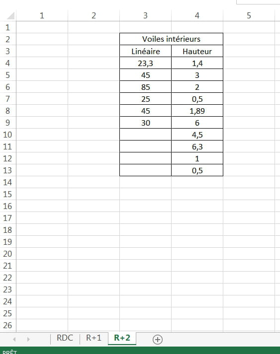

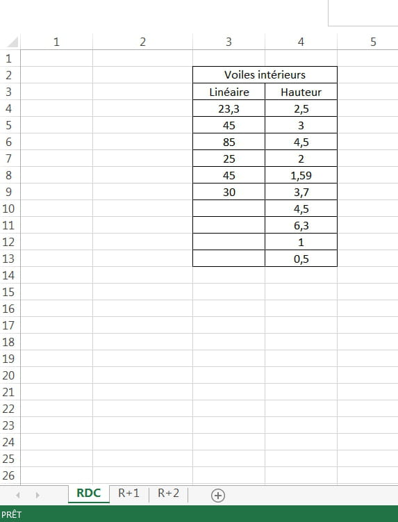

Pour être plus clair, le tableau du fichier (A) dispose de deux colonnes une colonne "linéaire" et une colonne "Hauteur", mon but c'est de récupérer la hauteur maximal puis minimale mais uniquement SI la quantité de linéaire est renseignée.

  2. barrym78 Messages postés 8 Statut Membre 2
    Bonjour ThauTheme,
    Je t'ai mis ci-joint des illustrations de mon problème.
    Nous pouvons supposer qu'aucune des plages de cellule n'est nommée. J'adapterai la solution par la suite :).
