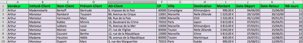

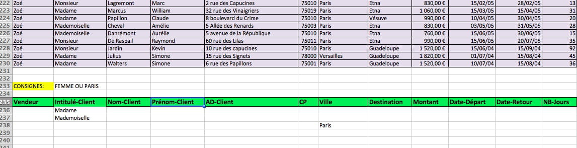

Depuis un moment je cherche à mettre en place des filtres avancés sur une base de données, mais sans succès... La zone de critère n'est jamais la bonne, la plage de sélection non plus, et la copie des critères recherchés n'atterrit jamais au bon endroit.
Quelqu'un serait apte à me donner un coup de main ? J'utilise une version Pack Office Mac
En pièce jointe : un extrait de la base concernée (je précise que les noms/prénoms/adresses ne sont pas réels) ainsi que les critères recherchés.

Je suis sous Windows, mais je vois plusieurs anomalies :
La plage et la zone de critère doivent comprendre la ligne de titre.
Pour la destination il vaut mieux indiquer la première cellule seulement.-

Merci pour votre aide, j'ai effectivement réussi à faire ces filtres avancés et notamment grâce à un tutoriel très bien expliqué disponible ici :
http://boisgontierjacques.free.fr/pages_site/FiltreElabore.htm#critereEtOu
