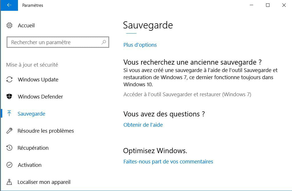

  7. jeanmarc38 Messages postés 3 Statut Membre
    Le mieux est de faire une réinitialisation usine de ton pc, de réinstaller les logiciels qui te conviennent (sur D:/ de préférence) et de faire une image système de ton C:/

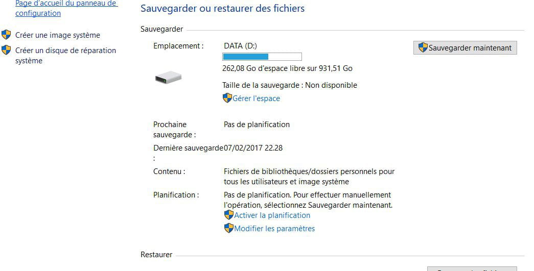

    sur windows 10 :
    Paramètre\Mise à jour et sécurité\Sauvegarde(panneau de gauche)--Accéder à l'outil Sauvegarder et restaurer (Windows 7) (panneau de droite)
    puis panneau sur la droite : Créer une image système
    Attention tout ce qui est installé après la date de l'image n'est pas récupérable (même si installé sur D:/ car des .dll sont installé sur C:/).

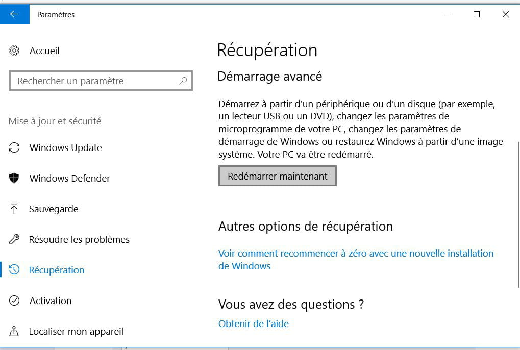

    pour restaurer une image système :
    Démarrer/paramètre(le rouage)/MAJ et sécurité/volet de gauche :récupération /démarrage avancé--Redémarrer maintenant
    l'ordinateur va redémarrer et là il faut choisir plus d'option je crois et lancer l'utilitaire pour restaurer le système.
    Voila comment être serein après avoir pourris son ordinateur à cause de l'installation de logiciels non approuvé ou la visite de site bizarres..

      Elle est à utiliser si toutes les autres n'ont pas fonctionné, ce qui était mon cas.
      En effet en ce qui me concerne des page s'ouvraient toute seule dans opera , pub casino, et contenu xxx..Cela toutes les 5 min..J'ai tout essayé : adaware,antimalwarebite,désinstallé opéra, mais rien n'y a fait..
