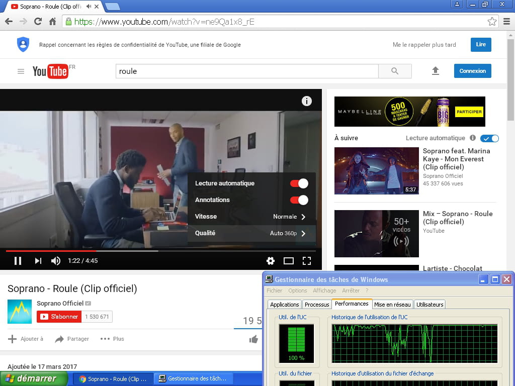

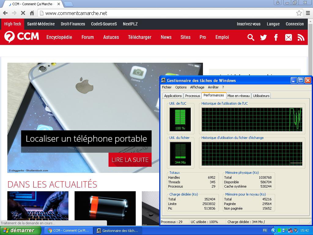

  2. informatique_fujitsu Messages postés 424 Statut Membre 53
    Si cela peut aider, je mets des captures d'écran :
    Pour le surf sur internet
    Et pour la lecture de vidéos sur Youtube
    Si cela peut vous servir, tant mieux, cela apporte peut-être plus de précisions sur mon cas.
    Merci encore pour les réponses et à plus.

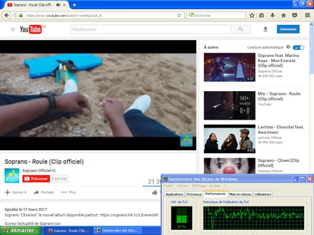

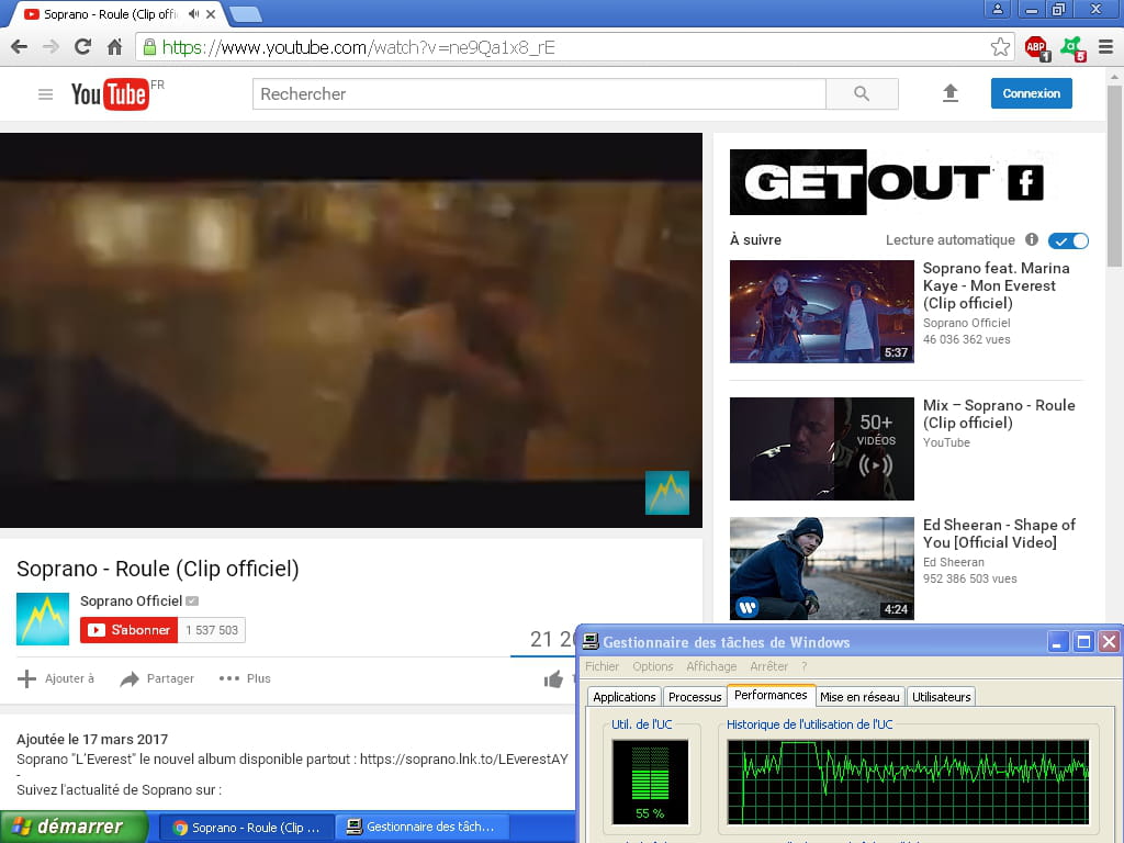

  8. informatique_fujitsu Messages postés 424 Statut Membre 53
    J'ai refais des test pour les vidéos sur Youtube, j'ai réinstallé Firefo pour voir pour comparer les deux navigateurs (Chrome et Firefox).
    Pour Google Chrome
    Et pour Mozilla Firefox.
    En "étudiant" les courbes, quel navigateur serait le mieux ?
    1. Djo La Force Messages postés 22035 Statut Contributeur 1 839
      Bah chrome pour le moment, mais ce n'est pas forcément représentatif, il faut faire l'essai sur plusieurs vidéos
      1. informatique_fujitsu Messages postés 424 Statut Membre 53 > Djo La Force Messages postés 22035 Statut Contributeur
        En faisant l'essai sur plusieurs vidéos lues en entier, le cpu tourne autour de 45 / 70 %, mais dès qu'il charge une vidéo ou qu'il lit une pub, le cpu se remet à 100 % mais se remet entre 45 et 70 % en lecture de vidéo. En laissant en qualité automatique, cela fonctionne mieux.
