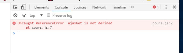

  1. jordane45 Messages postés 30427 Date d'inscription   Statut Modérateur Dernière intervention   4 833
    Si tu avais fait un copier/coller du tuto.. tu n'aurais pas oublié une ligne visiblement :-)
    <script src="../js/ajax.js"></script>
    Bien entendu.. tu as récupéré le fichier ajax.js que tu as mis dans le répertoire de ton site .... comme indiqué ici :
    Copiez le fichierajax.jsissu du chapitre précédent dans le répertoire

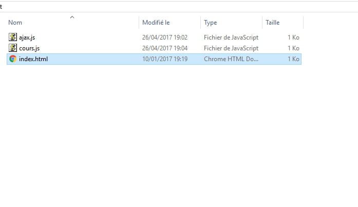

    2. team-off Messages postés 1379 Statut Membre 34 > jordane45 Messages postés 30427 Date d'inscription   Statut Modérateur Dernière intervention
      Tout d'abord merci pour votre réponse, alors j'ai donc trois fichier dans le même dossier que j'ai mis sur le bureau qui ce nomme "tes"

    3. jordane45 Messages postés 30427 Date d'inscription   Statut Modérateur Dernière intervention   4 833
      Tu dis :
      .... mais .. les fichiers js ... tu les as mis dans un sous-répertoire "js" comme indiqué dans le code que tu utilises ???
       <script src="../js/cours.js"></script>
      Ou alors tu modifies le code pour retirer le dossier js .. à toi de voir !

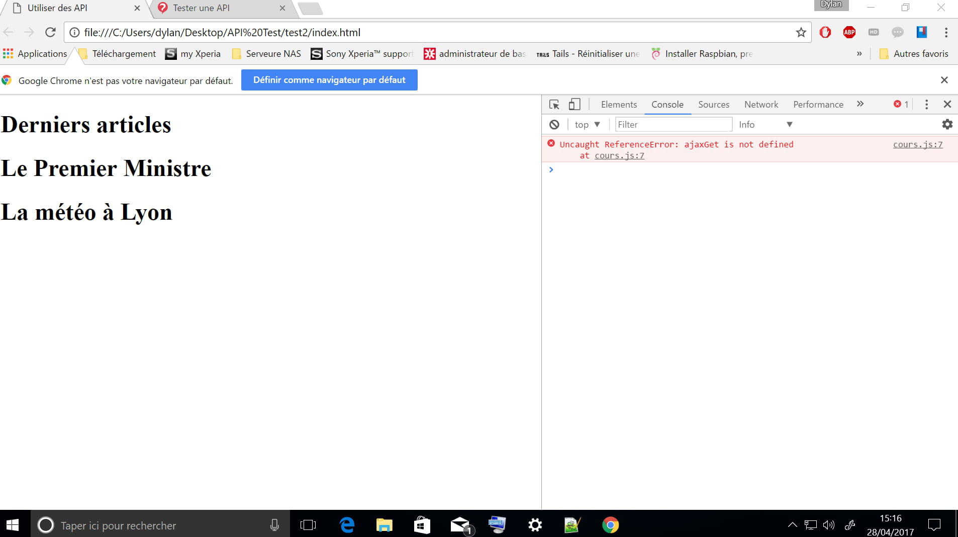

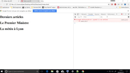

    4. team-off Messages postés 1379 Statut Membre 34
      Ah je ne savais pas ca je n'ai pas créer de sous répertoire js mais je préfère modifier mon code. J'ai créer un dossier sur mon bureau s'appelant test et dans ce dossier ce trouve les trois fichiers. Que dois-je mettre dans le code du coup ?
    5. jordane45 Messages postés 30427 Date d'inscription   Statut Modérateur Dernière intervention   4 833 > team-off Messages postés 1379 Statut Membre
      Ben tout simplement la même chose .. mais sans le ../js
      C'est la base à connaitre ... les chemins relatifs !
      <script src="ajax.js"></script>
       <script src="cours.js"></script>
    J'ai fais les modifications et ça ne fonctionne toujours pas... ça me donne comme avant c'est à dire ça :
      Relis ton code... tu as laisse les memes chemins...

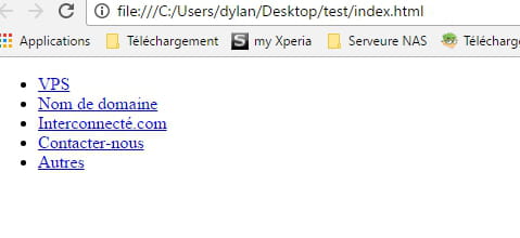

  3. team-off Messages postés 1379 Statut Membre 34
    Ah oui j'ai oubliée ma cervelle aujourd'hui ça fonctionne merci mais par exemple la sncf publie des API aussi j'aurais voulu essayer mais impossible donc je récupère le code grâce à post man je récupère le code de ce lien "https://api.sncf.com/v1". Ensuite je crée un dossier qui ce trouve sur le bureau je le nomme test2 dans ce dossier je crée un fichier HTML ce nommant test.html
    <!doctype html>
    <html>
    <head>
    <meta charset="utf-8">
    <title>Utiliser des API</title>
    </head>
    <body>
    <h1>Derniers articles</h1>
    <div id="articles">
    </div>
    <h1>Le Premier Ministre</h1>
    <div id="premMin">
    </div>
    <h1>La météo à Lyon</h1>
    <div id="meteo"></div>
    <script src="teste.js"></script>
    </html>
    Et ça ne fonctionne pas :(

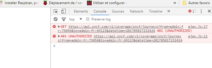

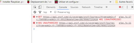

    Et ça ne fonctionne pas...
      Comment tu sais que çà ne marche pas ?
      Que t'affiche la console de ton navigateur ??
  6. team-off Messages postés 1379 Statut Membre 34
    La console me dit ça :
      Tu as bien inclus le fichier ajax.js ???
  7. team-off Messages postés 1379 Statut Membre 34
    Ah non je ne savais pas mais le "ajax.js" je le laisse tel quels ?
      ..ben oui.
      Sais tu ce qu'est une FONCTION ?
      Dans ton fichier tu fais appel à une fonction ... la fonction ajaxGet .
      Cette fonction est écrite dans le fichier ajax.js .. sans ça .. normal que ça ne marche pas !
      Enfin bon.... sachant que ce fichier était présent dans ton premier exemple ... je ne comprend pas par quelle mystère tu as décidé de le retirer ....... (en pensant que ça ne changerait rien... Oo )

      2. jordane45 Messages postés 30427 Date d'inscription   Statut Modérateur Dernière intervention   4 833 > team-off Messages postés 1379 Statut Membre
        Et qu'est-ce qui s'affiche dans la console ?
  8. team-off Messages postés 1379 Statut Membre 34
    Alors j'ai exactement la même erreur que la dernière fois
      Tu peux me montrer le code modifié que tu utilises ?
      Fais l'import d'ajax.js AVANT cours.js
      Puis dans cours.js remplace ton code par celui-ci
      //url de l'api ciblée
      var url_de_api = "https://api.sncf.com/v1";
      // Accès aux informations publiques sur le Premier Ministre
      var premMinElt = document.getElementById("premMin");
      ajaxGet(url_de_api, function (reponse) {
          var repJson = JSON.parse(reponse);
          // Ici .. tu peux mettre le code de traitement que tu veux pour cette reponse...
          // par exemple : affiche dans la CONSOLE du navigateur la réponse
           console.log(repJson);
      1. team-off Messages postés 1379 Statut Membre 34 > jordane45 Messages postés 30427 Date d'inscription   Statut Modérateur Dernière intervention
        Comment ça l'import d'ajax.js avant cours.js ?
        Ben .. au lieu de
        tu inverses comme ceci :
  10. team-off Messages postés 1379 Statut Membre 34
    Ça ne fonctionne toujours pas voici les fichiers :
    index.html
    <!doctype html>
    <html>
    <head>
    </head>
    <body>
    <div id="articles">
    </div>
    <div id="premMin">
    </div>
    </html>
    cours.js
    et ajax.js
    // Exécute un appel AJAX GET
    // Prend en paramètres l'URL cible et la fonction callback appelée en cas de succès
    function ajaxGet(url, callback) {
    var req = new XMLHttpRequest();
    req.open("GET", url);
    req.addEventListener("load", function () {
    if (req.status >= 200 && req.status < 400) {
    // Appelle la fonction callback en lui passant la réponse de la requête
    callback(req.responseText);
    } else {
    console.error(req.status + " " + req.statusText + " " + url);
    req.addEventListener("error", function () {
    console.error("Erreur réseau avec l'URL " + url);
    req.send(null);
      Quand tu dis : ça ne fonctionne pas ... c'est à dire ??? Tu as toujours le message d'erreur ? Tu as bien fais un CTRL + F5 dans ton navigateur pour rafraichir tout en vidant son cache ?
      Ou bien c'est juste que ça ne fait pas ce que tu veux ???
      Quoi qu'il en soit .. qu'est-ce qui apparait dans la console ?
      J'ai retesté de mon côté hier et n'ai eu aucun souci.....
  11. team-off Messages postés 1379 Statut Membre 34
    Alors j'ai toujours la même erreur c'est vraiment bisard et pour la console je fait touche "Ctrl"+flèche haut+"J"
