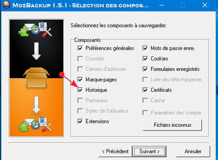

j'utilise avec bonheur mozbackup 1.5.1 portable a chaque réinstalle sur mes XP mais là je veux restorer mon backup de mon XP sur mon nouvel ordi W7 et il me manque l'histaurique ; rien ne va plus ! une idée ?? merciiiiiiiii

    Si la case Historique a été décochée par erreur lors de la dernière sauvegarde il ni y a pas trop de solutions sauf celle peut-être récupérer une sauvegarde plus ancienne si conservée ?
    Autre solution à essayer récupérer le dossier Profile de Firefox des fichiers cachés afin de le mettre en lieu et place de celui de la nouvelle machine !

    1. Merci beauoup ! la case historique est bien cochée par defaut et je ne change jamais les choix; pour le transfert manuel des données , j'ai fait une fois avant de connaitre mozbackup et j'avais tout raté ! je vais faire des eessais avec un plus ancien backup mais qui eest assez vieux... merci encore

      Bizarre que l'historique n'a pas été conservé si bien coché ?? Même avec un historique un peu plus ancien tout n'est pas perdu ! >> Essayer également la 2eme solution après avoir quand même fait un Mozbackup sur la nouvelle machine pour le restaurer si pas ok

  2. je comprends vraiment pas ce qui se passe ! je vois que mes anciens backup sont dans des fichiers nommés par exemple :Firefox 51.0. (x fr) 2017-02-24.pcv ;mùais les backup que je fais en ce moment se nomment :
    firefox -2017-04-20.pcv et ceux là n'ont pas l'historique et ca se voit au volume qui n'est que de 78mo alors que ceux avec historique font du 90mo....en fait ce n'est pas lié à W7 , c'est l'enregistrement du backup qui ne va pas ; j'ai viré mozbackup et re installé mais toujours pareil...je pige pas ! au secours !
