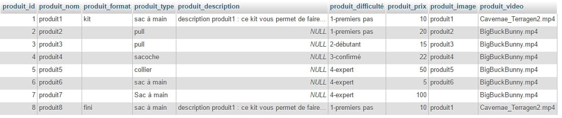

Table produits :
les images ne fonctionnent pas à chaque fois voici la structure de la table :
Champ 1 = "produit_id"
Champ 2 = "produit_nom"
Champ 3 = "produit_format"
Champ 4 = "produit_type"
Champ 5 = "produit_description"
Champ 6 = "produit_difficulté"
Champ 7 = "produit_image"
Champ 8 = "produit_video"

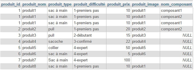

Pour atteindre cet objectif j'envoie la requete suivante à ma base de données :
Qui me donne le résultat suivant :
ou avec un print_r pour être sûr que c'est bien ce qui est récupéré :
Array ( [produit_id] => 1 [0] => 1 [produit_nom] => produit1 [1] => produit1 [produit_type] => sac à main [2] => sac à main [produit_difficulté] => 1-premiers pas [3] => 1-premiers pas [produit_prix] => 10 [4] => 10 [produit_image] => produit1 [5] => produit1 [nom_composant] => composant1 [6] => composant1 )
Array ( [produit_id] => 1 [0] => 1 [produit_nom] => produit1 [1] => produit1 [produit_type] => sac à main [2] => sac à main [produit_difficulté] => 1-premiers pas [3] => 1-premiers pas [produit_prix] => 10 [4] => 10 [produit_image] => produit1 [5] => produit1 [nom_composant] => composant2 [6] => composant2 )
Array ( [produit_id] => 2 [0] => 2 [produit_nom] => produit2 [1] => produit2 [produit_type] => pull [2] => pull [produit_difficulté] => 1-premiers pas [3] => 1-premiers pas [produit_prix] => 20 [4] => 20 [produit_image] => produit2 [5] => produit2 [nom_composant] => composant2 [6] => composant2 )
Array ( [produit_id] => 3 [0] => 3 [produit_nom] => produit3 [1] => produit3 [produit_type] => pull [2] => pull [produit_difficulté] => 2-débutant [3] => 2-débutant [produit_prix] => 15 [4] => 15 [produit_image] => produit3 [5] => produit3 [nom_composant] => [6] => )
Array ( [produit_id] => 4 [0] => 4 [produit_nom] => produit4 [1] => produit4 [produit_type] => sacoche [2] => sacoche [produit_difficulté] => 3-confirmé [3] => 3-confirmé [produit_prix] => 22 [4] => 22 [produit_image] => produit4 [5] => produit4 [nom_composant] => [6] => )
Array ( [produit_id] => 5 [0] => 5 [produit_nom] => produit5 [1] => produit5 [produit_type] => collier [2] => collier [produit_difficulté] => 4-expert [3] => 4-expert [produit_prix] => 50 [4] => 50 [produit_image] => produit5 [5] => produit5 [nom_composant] => [6] => )
Array ( [produit_id] => 6 [0] => 6 [produit_nom] => produit6 [1] => produit6 [produit_type] => sac à main [2] => sac à main [produit_difficulté] => 4-expert [3] => 4-expert [produit_prix] => 5 [4] => 5 [produit_image] => produit6 [5] => produit6 [nom_composant] => [6] => )
Array ( [produit_id] => 7 [0] => 7 [produit_nom] => produit7 [1] => produit7 [produit_type] => Sac à main [2] => Sac à main [produit_difficulté] => 4-expert [3] => 4-expert [produit_prix] => 100 [4] => 100 [produit_image] => [5] => [nom_composant] => [6] => )
Array ( [produit_id] => 8 [0] => 8 [produit_nom] => produit8 [1] => produit8 [produit_type] => sac à main [2] => sac à main [produit_difficulté] => 1-premiers pas [3] => 1-premiers pas [produit_prix] => 10 [4] => 10 [produit_image] => produit1 [5] => produit1 [nom_composant] => [6] => )

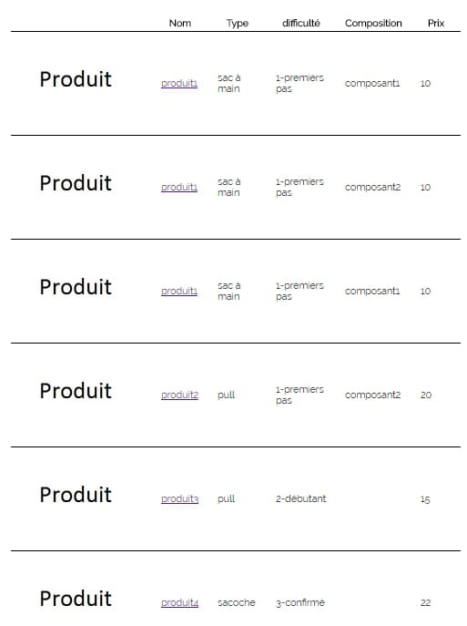

Pour afficher le résultat de cette jolie requête j'utilise ceci :
Ce qui me donne le résultat suivant :
Comme vous le voyez (et comme on peux s'y attendre d’ailleurs), ce code affiche chaque ligne du tableau issues de la requete, aussi, je me retrouve avec autant de ligne pour le produit 1 qu'il a de composant
Produit1 : composant 1
Produit1 : composant 2
Produit1 : composant 3
Produit2 : composant 1
Produit2 : composant 3
Ce n'est donc pas le résultat que j'attend...malheureusement.

Table produits :
SELECT produits.produit_id, produits.produit_nom, produits.produit_type, produits.produit_difficulté, produits.produit_prix, produits.produit_image, composant.nom_composant FROM produits LEFT JOIN composition ON produits.produit_id=composition.id_produit LEFT JOIN composant ON composition.id_composant=composant.id
<div id='produits'>
<table class='produits sortable'>
<tr>
<th></th>
<th>Nom</th>
<th>Type</th>
<th>difficulté</th>
<th>Composition</th>
<th>Prix</th>
</tr>
<?php
/*$produit = $produits->fetch();
print_r($produit);*/
$produits2 = $produits;
while($produit = $produits->fetch())
<tr>
<td><img src=<?= $this->nettoyer("Pictures/Produits/" . $produit['produit_image'] .".jpg") ;?> alt=<?= $this->nettoyer($produit['produit_image']);?>></td>
<td><a href=<?= "Produit/produit/" . $this->nettoyer($produit['produit_id']);?>><?= $this->nettoyer($produit['produit_nom']);?></a></td>
<td><?= $this->nettoyer($produit['produit_type']);?></td>
<td><?= $this->nettoyer($produit['produit_difficulté']);?></td>
<td>
<?= $this->nettoyer($produit['nom_composant']); /* Ici je voudrais tous les composants, pour un même produit*/?>
</td>
<td><?= $this->nettoyer($produit['produit_prix']);?></td>
</tr>
<?php }?>
</table>
</div>

5 réponses
Sur l'id produit par exemple?
ModérateurBonjour,
Le GROUP BY ne pourra rien pour toi dans ce cas...
Pour obtenir l'affichage que tu souhaites ... il faut (au choix)
- Jouer avec des IF pour voir si le "produit" précédent est le même que celui que tu vas afficher ou non...
- ou, (perso je préfère...) retravailler l'array de sorti pour l'organiser comme tu le souhaites.
En gros, tu as les deux exemples ici :
https://forums.commentcamarche.net/forum/affich-34566332-probleme-pour-afficher-une-double-requete-avec-php-mysql
