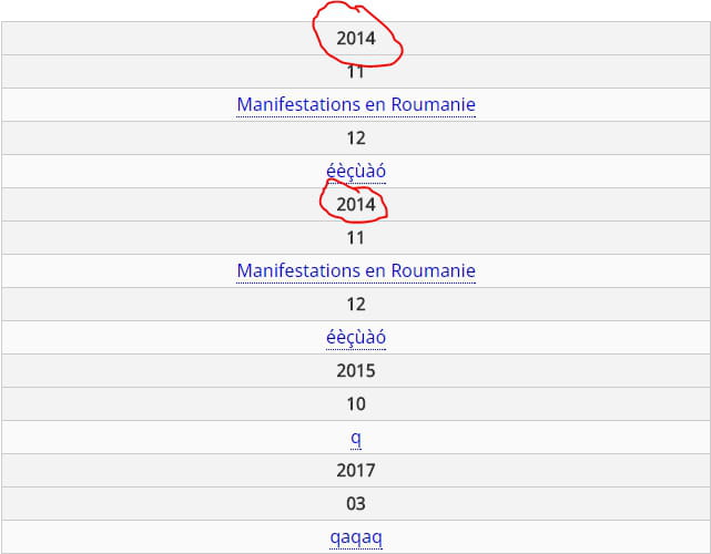

Je voudrais afficher correctement une double requête en PHP/MySQL. En fait, il s'agit d'afficher des articles selon leur date. Exemple : 2014 > 12 > article.
Pour le moment, mon code m'affiche deux fois la même année (2014 en l'occurence) alors que j'aimerais qu'il groupe les deux et qu'il affiche une seule fois l'année 2014 en groupant tous les articles de cette année parus sur différents mois.
Voilà mon code actuel :

Voilà le résultat :

  1. jordane45 Messages postés 30427 Date d'inscription   Statut Modérateur Dernière intervention   4 833
    oulaaa....
    Pas besoin de faire x requêtes ....
    Une seule suffit .... ensuite il faut jouer avec des IF/else pour afficher ce que tu désires.
    Par exemple
