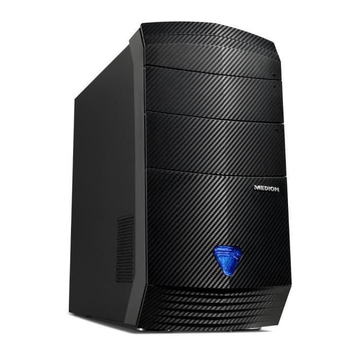

    1. Salut,
      Je connais pas la référence de mon Medion, mais je sais qu'il a ce boitier ci :
      https://medion.scene7.com/is/image/Medion/10013882_PIC-H_Dfront?%24xxl%24=
      Sinon il a la config que j'ai cité plus haut de base sans la GTX 750 Ti
    2. Contributeur
      tu as déjà ouvert ton boîtier , pour mettre la 750 Ti
      ce sont des connecteurs >>> comme ceux-ci <<<qui sont pour les câbles de façade , branchés sur la carte mère
      maximum deux câbles par connecteur
    3. Et donc, du coup, je n'aurai pas besoin de changer de boitier ?
    4. D'accord, merci.
      Au passage, si tu as la réponse à ma question plus haut ( message 13 ) , cela m'aiderai beaucoup. :)
