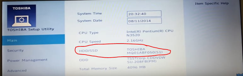

  4. gugu01 Messages postés 15669 Date d'inscription   Statut Contributeur Dernière intervention   4 702
    Oui donc l installation ne se lance pas.
    Regarde dans le bios , premier onglet , si ton disque dur est bien reconnu.
    Si il y a bien la ligne ressemblent a celle que ai entouré sur l image qui suit
    Il devrait y avoir le nom Toshiba et de numéros.
    Confirme moi cela.
    1. LRGE Messages postés 58 Statut Membre 2
      Oui
      la ligne HDD/SSD TOSHIBA
      MQ01ABD100(S1)

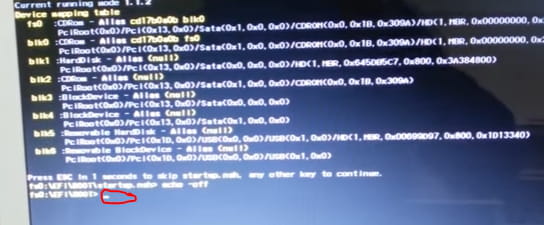

  6. gugu01 Messages postés 15669 Date d'inscription   Statut Contributeur Dernière intervention   4 702
    Donc on vas flasher le bios .
    Précaution :
    Brancher le chargeur.
    Etre patient et laisser faire.
    Ne pas intervenir sur le pc , le temps de la procédure.
    Si se n est pas respecter, cela peut rendre ton pc inutilisable sans possibilité de récupérer l erreur.
    Je te redonne cette vidéo :https://www.youtube.com/watch?v=5JPZr1Tc6mM
    Regarde plusieur fois la procedure a partir de 5 min 17 second , avant de te laisser , redemande au cas ou.
    Les étapes en gros :
    > demarrer sur le cd ( iso du bios 1.30)
    > des ligne s affiche petit a petit , laisse faire, et ne touche a rien.
    > a un moment (emplacement entouré en rouge sur l image ci-dessous )tu devra rentré le mot :
    flash
    Puis entré sur le clavier.
    ( ne fait surtout pas de faute sur le mot flash )
    > le chargement du bios se lance, laisse le faire jusque a 100 % et touche a rien , le pc s arrêtera tout seul.
    (sur la vidéo on vas qu il rentre une deuxième fois le mot flash, mais c est parce qu il avait une erreur car il avait pas brancher son chargeur, donc tu ne devrait pas avoir se message)
    Apres il te restera a redémarrer et vérifie que tu as bien la version 1.30 .
    Pense a enlever le cd , histoire que ca relance pas l installation. ;-)
