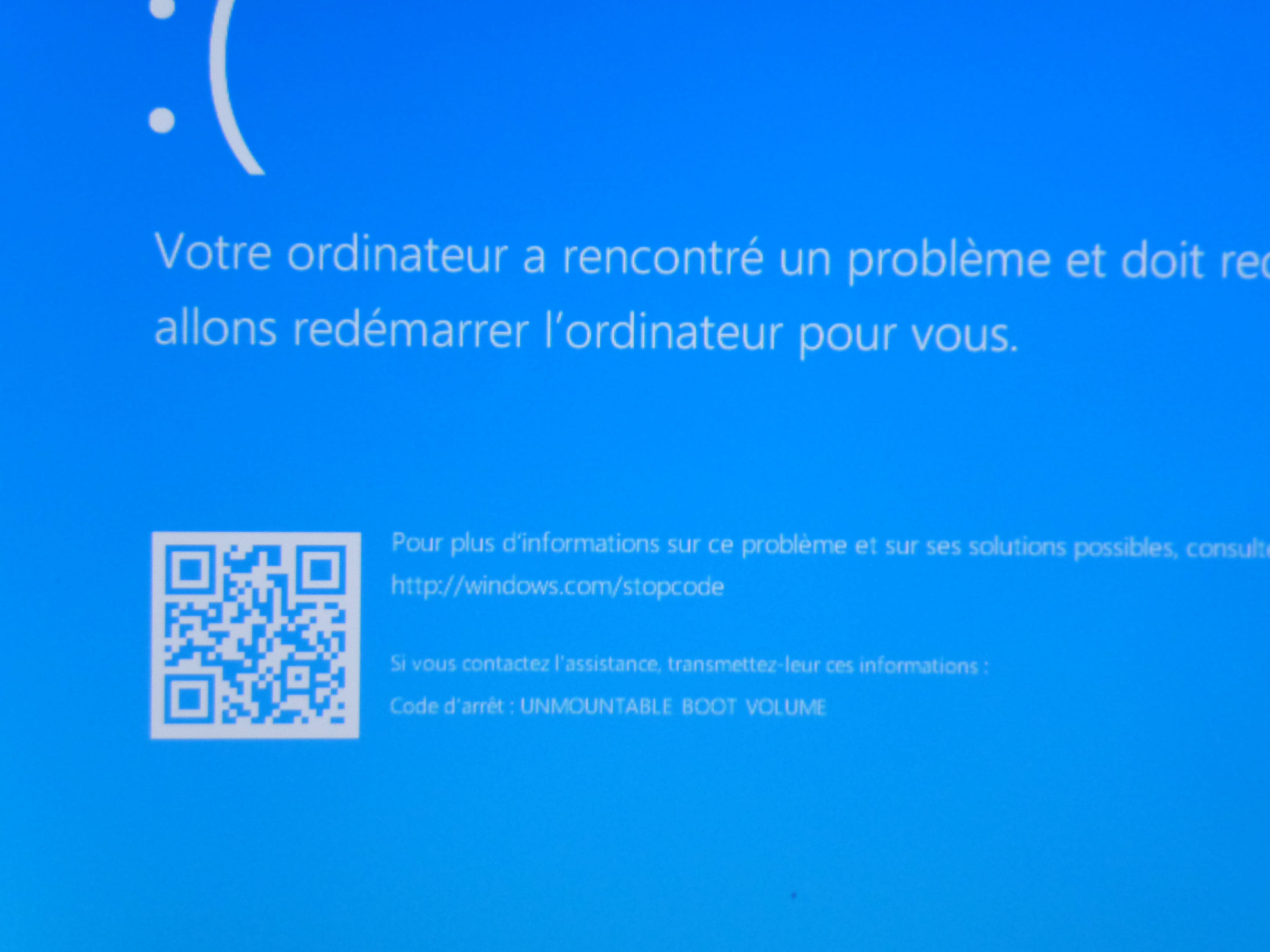

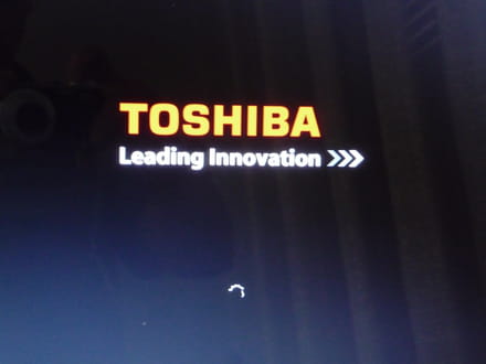

PC portable Toshibas ecran bleu
Aucune action possible
Après phase de démarrage "leading innovation"
Info sur écran: votre ordinateur doit redémarrer, nous le faisons pour vous......
Consulter le site Windows.com/stopcode.....?
Nouvelle phase de démarrage, puis écran bleu ....?
Je n'y comprend rien, aidez-moi SVP
Merci par avance

            Sinon, à quoi ressemble votre écran bleu ??
            choisissez parmi ceux ci, celui qui se rapproche le plus de celui que vous avez
            ECRAN BLEU
            1. AALEX64 FOND D42CRAN DE BUREAU 2011
              C' est ce qui me semble ressembler le mieux.

              C'est ce que j'ai trouvé de plus ressemblant à l'écran allumé à côté de mon PC
              C'est le résultat du copié collé de l'indication de mon post (10)

              LRGE as tu eu récemment une mise a jour de windows ?
              Y a t il un code erreur sur ton écran bleu ?
              Avec la touche f8 comme indiqué par Sergio , arrive tu sur un écran comme a l étape 5 ou 6 sur cette page ?
              ( désolé les menu sont pas en francais )

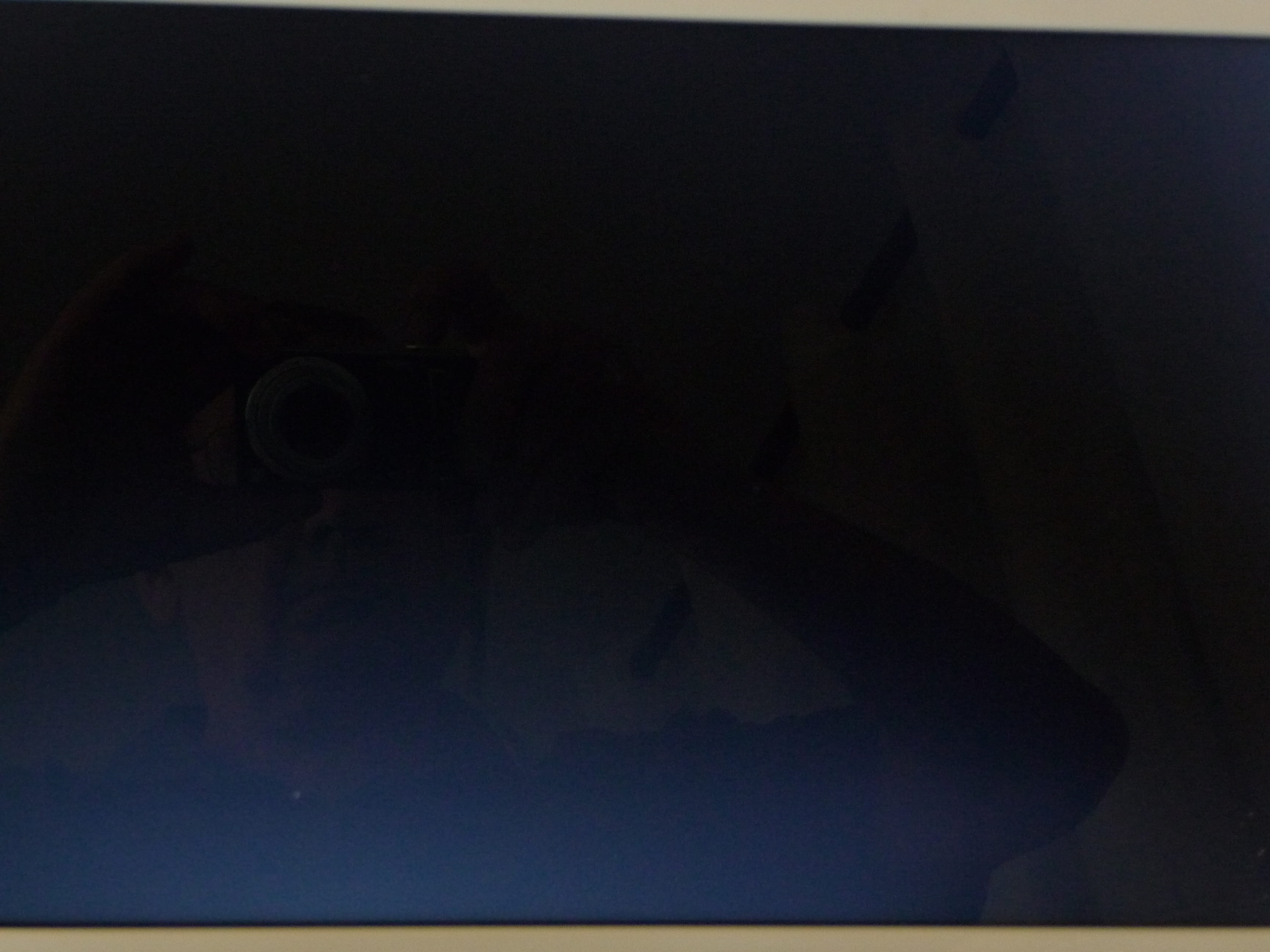

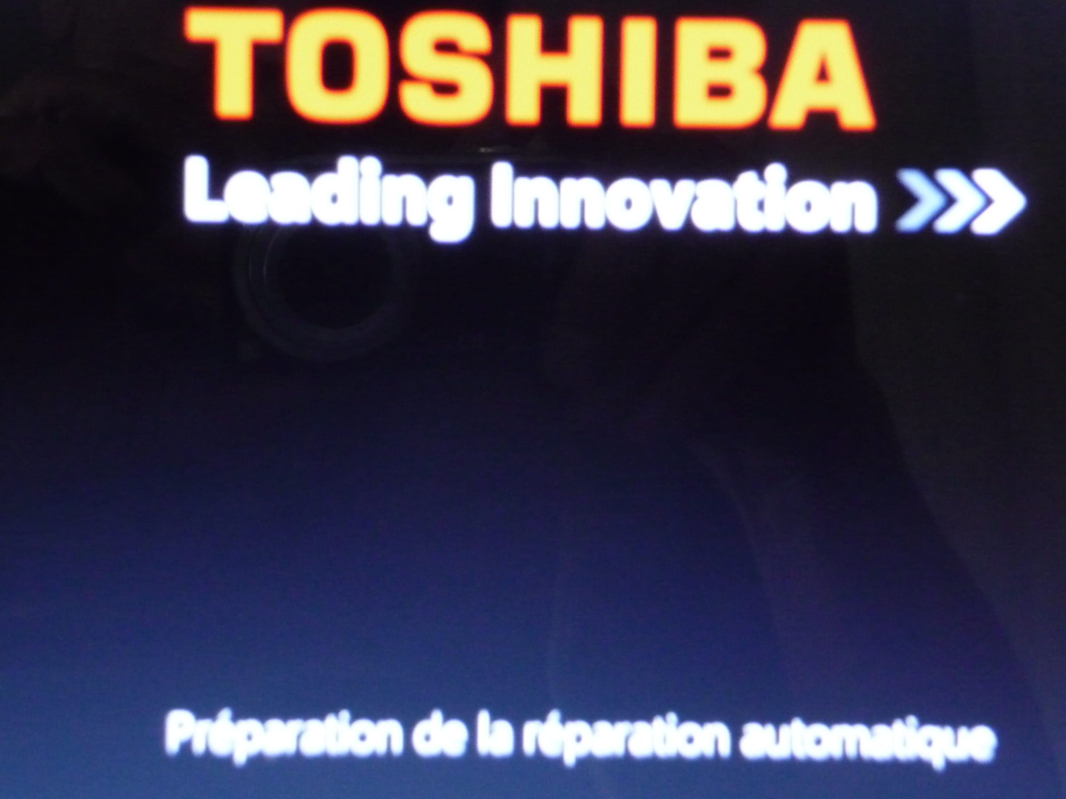

                  2. Pour faire suite à mon post 22 les photos sont dans le désordre, il faut les considérer dans l'ordre suivant: 3,4,1 et bien sur 2 en dernier pou l'écran "bleu"
                    C'est vraiment tout dans le désordre......

                  Et vue ou interviens l écran noir, c est pas bon , car c est a se moment la que dois apparaître la page que je te demande.
                  Donc , enlevé chargeur et batterie, puis tiens appuyer sur power 2 min.
                  Remet chargeur mais pas la batterie.
                  Redémarre et vois si une page s affiche a la place de l écran noir.
                  Si pas de résultat
                  Refais la méthode de l extinction forcé 4 fois de suite, au moment ou la petite roue de chargement tourne Image 1 ( avant que ca passe sur préparation de la réparation image 2 )

                              clé en place, j'allume , les mêmes problêmes se produisent, je vais donc forcer l"arrêt mais faut-il retirer la clé avant?
