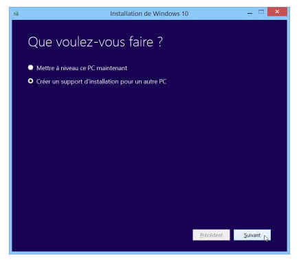

    Lancez l’exécutable de l’outil de création.
    Sur le premier écran, sélectionnez Créer un support d’installation pour un autre PC puis faite Suivant (uniquement pour Windows 10).

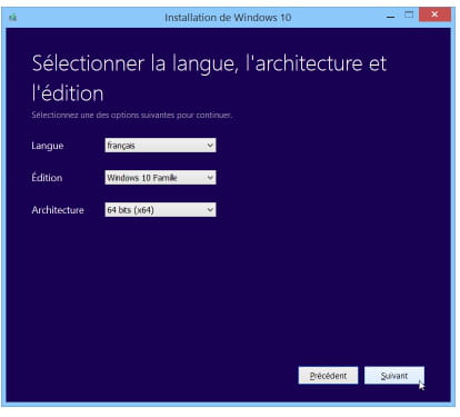

    Sélectionnez la langue, l’édition de Windows 10,puis suivant.

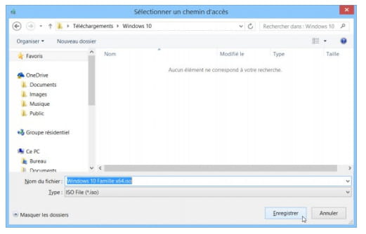

    Choisissez ensuite l emplacement dans lequel sera déposé l’ISO de votre version de Windows 10 .
    Rappel toi bien de l emplacement ou tu le met car on en aura besoin plus tard.
    Puis enregistrer.

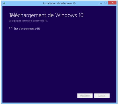

    Le téléchargement de l’ISO de Windows 10 commence.
    Une fois le téléchargement terminé, cliquez sur le bouton Terminer

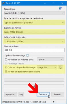

    2 > Création de la clé windows 10 pour pc équipé d UEFI.
    Télécharge le logiciel Rufus sur se lien :
    https://rufus.akeo.ie/downloads/rufus-2.14p.exe
    Insérez votre clé USB sur un port USB libre de votre PC puis exécutez le logiciel Rufus en double-cliquant.
    Sous Périphérique, sélectionnez la clé USB sur laquelle vous souhaitez mettre l’ISO de Windows.

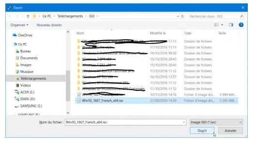

    Cliquez ensuite sur l’icône CD-ROM en face de Créer un disque de démarrage et sélectionnez le fichier ISO de la version Windows que vous souhaitez installer.
    ( l image qui suit n est qu une illustration, c est la que tu dois retrouver le chemin pour arriver a l iso windows 10 que l on a récupérer tout a l heure )
    Puis Ouvrir.
    Paramétrez ensuite le programme comme suit :
    Type de partition : Type de partition GPT pour UEFI
    Système de fichiers : Large FAT32 ou FAT32
    Taille d’unité d’allocation : 32 kilo-octets
    Nom de volume : laissez par défaut
    Cochez les cases Créer un disque de démarrage et Ajouter un label étendu et une icône

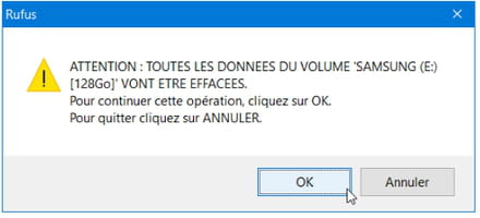

    Cliquez ensuite sur le bouton Démarrer après avoir vérifié que l’image ISO utilisée est bien la bonne (tout en bas du logiciel).
    Confirmez en cliquant sur OK.
    La création de votre clé USB d’installation UEFI de Windows démarre.
    Votre clé USB est prête lorsque Rufus affiche PRÊT.

      Il faudrait mieux qu'il face se que j'ai marqué, c'est plus sur, vue que je viens de le faire.
      1. gugu01 Messages postés 15669 Date d'inscription   Statut Contributeur Dernière intervention   4 702 > l XION l Messages postés 759 Date d'inscription   Statut Membre Dernière intervention
        Oui mais, je sais pas si il a le meme mode que toi ( legacy ) , nous reste plus qu a attendre son retour pour savoir.
  14. gugu01 Messages postés 15669 Date d'inscription   Statut Contributeur Dernière intervention   4 702
    LRGE , je n ai pas très bien compris.
    As tu un mode CSM dans ton bios ( comme dans la video) ?
    Ou un mode legacy ?

      LRGE sait tu prendre une photo et la mettre sur ton pc ?
      Après tu les mets dans la discussion, on y verra plus clair, car la je ne vois pas comment faire pour avancé a l aveugle.

      Normalement , si tu désactivé en premier le "Démarrage sécurisé" ( onglet sécurité) , cela fait apparaître la ligne "Options de démarrage" qu il te maque sur la photo .
      Et si ça vas pas, désactive " démarrage sécurisé " , quitte en sauvegardant et retourne voir si l autre ligne est apparus.
      Redis moi se que ça donne.
      I XION proposait une installation sur un mode legacy ( mode ancien bios) , mais tu n as pas d autre mode d après se que je vois.
      Si tu pouvais essayer de fouiller dans ton bios , voir si il ni as pas une autre ligne ailleurs ou sécurité qui gène pour affiché un autre mode de démarrage.( style csm , bios heritié ou legacy ...)
      Modifie pas n importe quoi , mais regarde de partout .
      Et tu dis avoir déjà beaucoup appris, c est vrai , tu deviens un pro .

      2. gugu01 Messages postés 15669 Date d'inscription   Statut Contributeur Dernière intervention   4 702 > LRGE Messages postés 58 Statut Membre
        Es ce que tu met bien ta clé USB sur le pc AVANT de le démarrer ???
        Et seulement après tu essai de trouver le mode csm dans mode de démarrage.
        En attendant peut tu mettre une photo de chaque onglet de ton bios ?
        Car je trouve rien qui ressemble mieux que la vidéo donné.
        Et donne moi la version de ton bios ( premier onglet )

  19. gugu01 Messages postés 15669 Date d'inscription   Statut Contributeur Dernière intervention   4 702
    J ai du nouveau ...
    Donc regarde dans ton bios dans le premier onglet la version que tu as.
    Si tu a le " système bios version : 1.10 "
    C est normal que tu n es pas la ligne cms que l on recherche.
    Il faut le " système bios version : 1.30 "
    C est une mise a jour. Pour avoir l option et démarrer sur une clé.
    Confirme moi ta version de bios , après ça devrait avancé.

  21. gugu01 Messages postés 15669 Date d'inscription   Statut Contributeur Dernière intervention   4 702
    Ok , donc soit on met le bios a jours depuis un cd , soit on tente de mettre Windows en le gravant sur dvd.
    Car ton bios ne prend que les dvd avec le bios actuel.
    Je dois me sauver, de retour en fin d après midi, je jette un tas d info, pour dire ou l on en ai , au cas ou Sergio repasse.
    ( et pour te donner un ordre d idée )
    Mettre le bios a jour .
    ( Attention la mise a jour comme ceci , peut être plus risqué, il ne faut surtout pas faire de connerie , sinon ...)
    Télécharger et graver l iso du bios et effectuer la mise a jour par le lecteur dvd.
    Apres on aura le mode pour booter sur usb ( bios 1.30 )
    Vidéo qui illustre :
    https://www.youtube.com/watch?v=5JPZr1Tc6mM
    Ou essayer directement
    Graver dvd iso Windows 10.
    ( habituer au clé usb, je sais pas si un dvd basique suffit ou si il faut un dual couche qui est plus grand en taille)
    Si vous avez téléchargé un fichier ISO pour Windows 10, le fichier est enregistré en local, à l’emplacement que vous avez sélectionné. Si vous avez installé un programme de gravure de DVD tiers sur votre ordinateur et souhaitez l’utiliser pour créer le DVD d’installation, il se peut que ce programme s’ouvre lorsque vous accédez à l’emplacement d’enregistrement du fichier et double-cliquez sur le fichier ISO, ou lorsque vous cliquez avec le bouton droit sur le fichier ISO, sélectionnez Ouvrir avec et choisissez un logiciel de gravure de DVD.
    Ou
    Si vous souhaitez utiliser l’outil de gravure d’image disque Windows pour créer un DVD d’installation, accédez à l’emplacement d’enregistrement du fichier ISO. Cliquez avec le bouton droit sur ce fichier et sélectionnez Propriétés. Sur l’onglet Général, cliquez sur Modifier et sélectionnez l’Explorateur Windows en tant que programme à utiliser pour ouvrir les fichiers ISO. Ensuite, cliquez sur Appliquer. Cliquez avec le bouton droit sur le fichier ISO et sélectionnez Graver l’image disque.
    Ne fais rien seul , attend que l un de nous , soit la .
