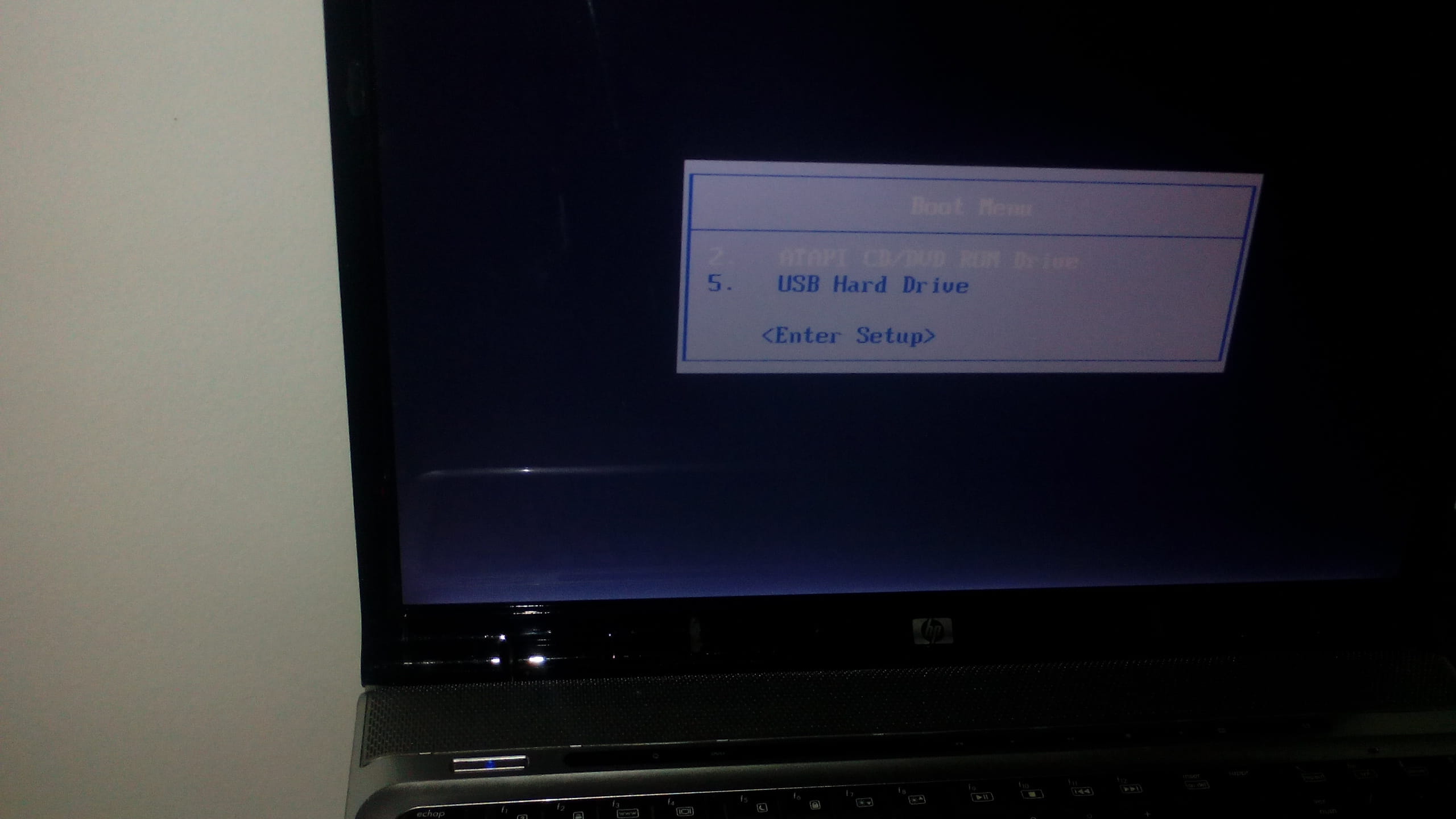

je voudrais savoir si ce bio et normale comme il est sur la photo
car il arrive pas reconnaître mon disque dur sata II
merci d avance

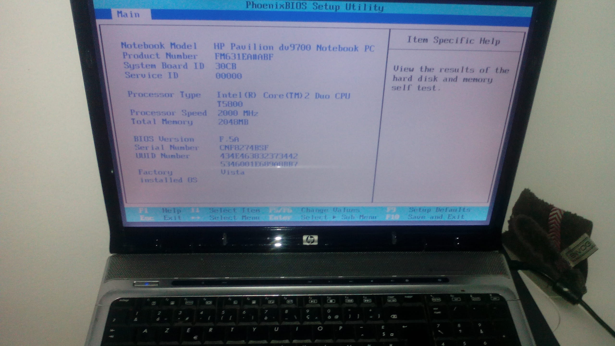

    Là, rien d'anormal
    Par contre rendez vous dans l'onglet "boot" et refaite une photo.. là ça nous "causera" plus.. merci
      Rendez vous dans le bios comme vous avez fait la premiére fois
      cliquez sur l'onglet "boot"
      1. justement j ai fait sa et j ai que sa sur ma première photo
          Ah ben là... ah ben là ... première fois qu'on me fait ce coup là Ô^Ô .. !!!!!
          Laissez le post ouvert ... cas très intéressant !

          Pour voir... appuyez sur F9 et prenez une photo.. merci.
            Et bien je ne veux pas vous saper le moral, mais à mon avis, la carte mère (le bios) a un gros problème.
            Dans votre cas, il faudrait essayer de flasher le bios... mais je ne garantis rien.
            C'est la seule solution qui vous reste... ça passe ou .. ça casse.
            1. j appuis sur f9
              c est aussi la premier fois que je voie sa aussi je suis assez bon en informatique mais je sèche
              esce que la carte mere et bon ah changer ?
                On ne voit pas le disque dur
