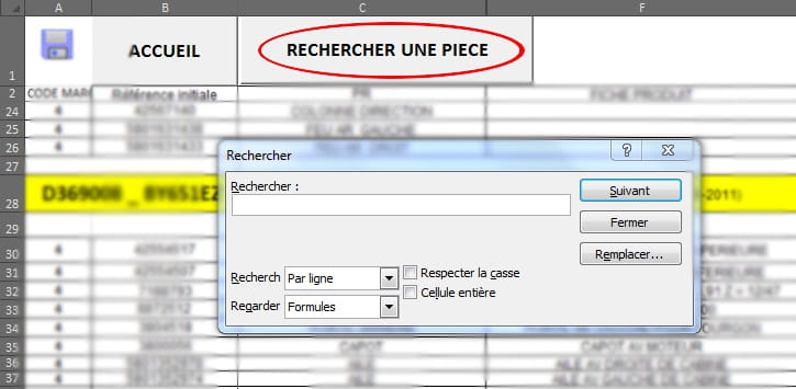

J'ai un fichier excel où j'ai programmé un bouton qui me permet d'effectuer un recherche. Cependant, je souhaiterais qu'à la suite de cette recherche (d'une référence par exemple), cela affiche la ligne du résultat trouvé.
mon code actuel est le suivant:
Sub Recherche()
Range("A1").Select
Application.Dialogs(xlDialogFormulaFind).Show
End Sub
et cela m'affiche:
Comment puis-je faire ça?
Merci d'avance
JB
  1. cs_Le Pivert Messages postés 8437 Statut Contributeur 731
    Le code que tu montres sélectionne déjà le résultat trouvé.
    Ce que tu veux c'est sélectionner toute la ligne?
    A mettre dans le module de la feuille concernée:
    Option Explicit
    Dim ligne As Long
    Private Sub CommandButton1_Click()
       Application.CommandBars.FindControl(ID:=1849).Execute
    End Sub
    Private Sub Worksheet_SelectionChange(ByVal Target As Range)
    ligne = ActiveCell.Row
     Rows(ligne & ":" & ligne).Select
    End Sub
