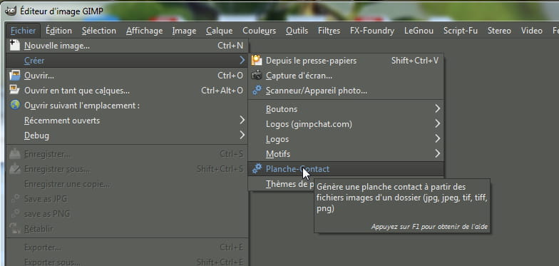

    Tu as essayé ce script: http://tounoki.org/documents/planche_contact.scm ?
    Tu l'enregistres en .scm, tu le mets dans tes scripts et tu le trouves dans Fichier --> Créer --> Planche contact.
    Sur GIMP 2.9.5 il marche.
