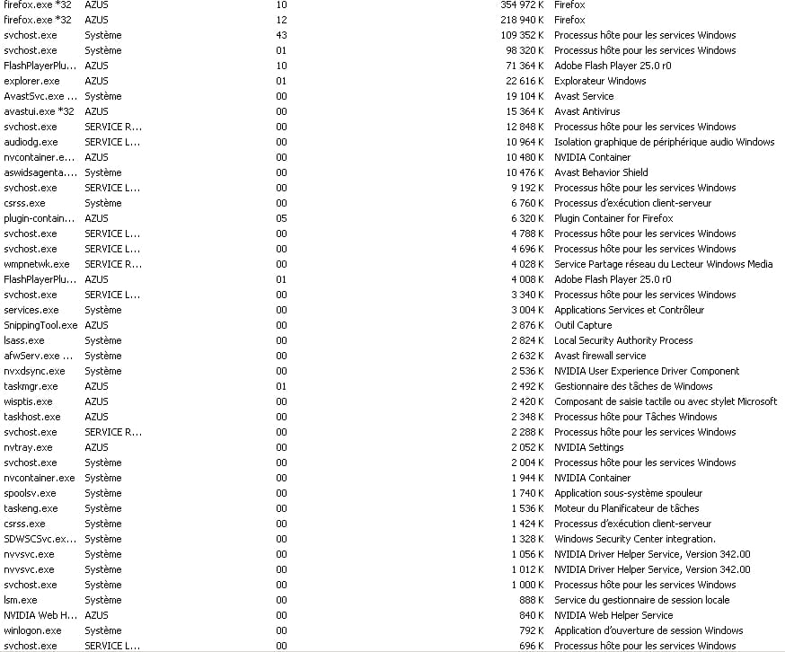

depuis peu mon ordinateur de bureau rame pour tout: ouvrir un fichier, aller sur internet, demarrer bref en faisant control+alt+supp je me suis apperçu dans le gestionnaire que mon processeur etais saturé en permanance a 100%
j'ai regardé dans les processus pour savoir d'ou pouvais venir cette saturation mais tout me semble normal.

    Désinstalle Spybot, pas efficace.
    puis :
    Ouvre le gestionnaire de tâches
    En bas à gauche, clic sur afficher tous les processus/détail, si présent.
    Clic sur l'onglet Processus.
    (Si tu es sur Windows 7 : Clic en bas sur "afficher tous les processus de tous les utilisateurs").
    Clic sur la colonne CPU/Processeur pour trier les processus par ordre d'utilisation de Processus.
    Fourni des captures d'écran du gestionnaire de tâches.

      vu comment svchost.exe bourrine sur ta capture, d'écran tu es dans le cas où Windows n'est pas à jour et Windows Update qui bug.
      Il faut suivre ce tuto : https://www.malekal.com/windows-update-sur-windows-7/
