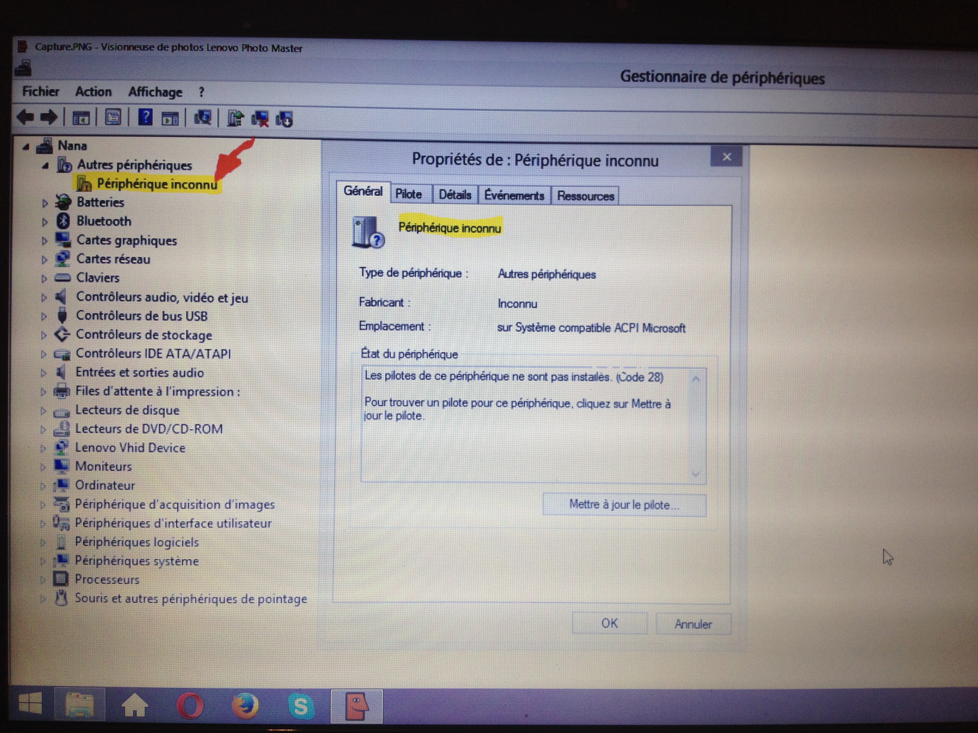

Je suis allé dans le Gestionnaire de périphérique et je voulais savoir comment mettre à jour le
périphérique montrée sur cette image

    Va dans le gestionnaire de périphériques
    Donne le no. d'identification de matériel du périphérique inconnu
    C'est un no. qui doit ressembler à ceci comme exemple:
    --> PCI\VEN_1969&DEV_1026&SUBSYS.......
    Au besoin, regarde --> ici
    Poste le no. dans ton prochain message.

    1. Peripherique inconnu :
      ACPI\VEN_INT&DEV_33BD&REV_0002
      ACPI\INT33BD
      • INT33BD

    Pour l'ACPI, essaie celui-ci --> Intel
    1. J'essaie Ethernet et Intel ? Ou juste l'un des deux ?
      Je suis désolée de ne pas TROP m'y connaître en PC ^^ mais je veux être sûr.
  4. Le Peripherique inconnu est maintenant connu c'est : Batterie
