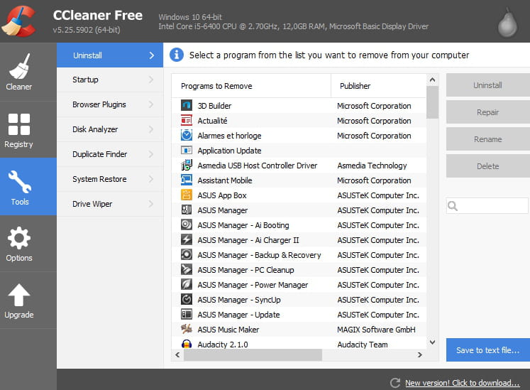

@EruGamesTu vois pas un programme sur ccleaner "pilote graphique" avec le logo nvidia?

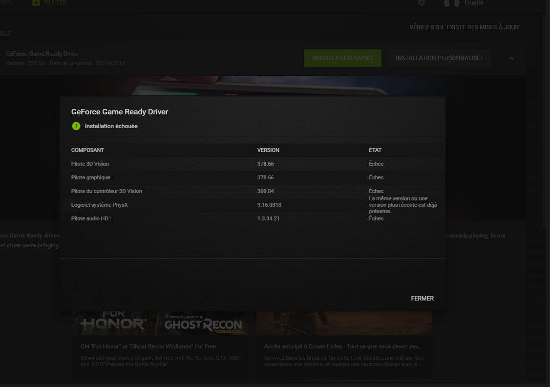

Bah tes pilote son désinstallé puisque tu est sur le microsoft basic display driver ^.^ réinstalle le debort a partir de "nvidia driver"
https://www.nvidia.com/Download/index.aspx?lang=fr -
