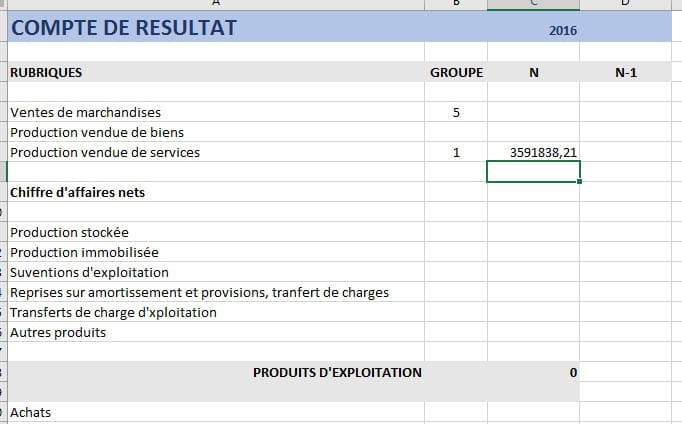

Bonjour à tous et merci d'avance de vos réponses,
je me pose la question de savoir comment résoudre le problème suivant afin d'éviter de me lancer dans du codage pour rien :
Je dispose d'un classeur, la première feuille contient une balance (tronquée), une colonne compte, un libellé et un solde positif ou négatif.
La deuxième feuille, un plan comptable comprenant, une colonne d'identifiant de groupe de compte ( par exemple les comptes 701x correspondent au groupe 1), une colonne compte et une colonne libellé
La troisième feuille un compte de résultat comprenant une colonne libellé, une colonne groupe, une colonne résultat par exemple
Lien du fichier excel :
https://dl.dropboxusercontent.com/u/81244476/Reporting%20Balance%20Bijou.xlsm
La question :
Je voudrais alimenter une cellule de mon compte de résultat correspondant au numéro de groupe de compte qui soient identiques dans le compte de résultat et dans le plan comptable, sachant que la plage des cellules des valeurs à additionner se trouvent dans la balance, et que pour chaque identifiant de groupe il va falloir aller chercher le compte associé dans le plan comptable et qui soit identique dans la balance, donc comparer les numéros de compte du plan comptable et de la balance et si ils sont identiques, on additionne.
En clair, pour chaque compte appartenant au groupe 1 du compte de résultat, je vais rechercher tous les comptes correspondant dans le plan comptable du même groupe et calculer le total dans les comptes se trouvant dans la balance, comptes qui sont identiques à ceux du plan comptable correspondant au même numéro de groupe.
Pour l'instant, j'ai simplifié en faisant ce type de formule qui fonctionne mais sans noton de groupe, là je bloque, je n'y parviens pas.
=SOMME.SI.ENS(Connexion!$C:$C;Connexion!$A:$A;"=704*")
Mais si un utilisateur lambda souhaite modifier le calcul, il serait plus simple qu'il ajoute un code dans le compte de résultat et un autre dans le plan comptable.
Par ailleurs, la balance est importée directement via une connexion ODBC d'une base SQL Serveur, donc on ne peut pas indiquer les correspondances de d'identifiant de groupe à ce niveau puisque les comptes changent, et cela changerait l'ordre des groupes.
Voilà si vous avez une idée, je suis preneur, merci d'avance ! J'aimerai bien éviter de devoir réviser et tout coder en VBA !

yg_be Messages postés 23437 Date d'inscription Statut Contributeur Dernière intervention Ambassadeur 1 588
bonsoir, moi j'essayerais en ajoutant une quatrième colonne dans la première feuille, contenant une formule qui va chercher le numéro de groupe dans la deuxième feuille.
et ensuite j'utiliserais somme.si, dans la troisième feuille, en utilisant les données des troisième et quatrième colonnes de la première feuille.-
D'abord, merci, j'ai oublié de vous remercier pour votre réponse, c'est pas bien !
Donc dans la première feuille, j'ai inclus la formulle suivante que j'ai collé à la droite du tableau, la formule fait donc partie intégrante du tableau et devrait se dupliquer lors des changements ( ce que je vais tester demain) :
=SI(RECHERCHEV(A3;'PLAN COMPTABLE'!A3:$B$233;2);RECHERCHEV(A3;'PLAN COMPTABLE'!A3:$B$233;2);"")
Et ça marche en remplacant le nom automatique du tableau, sachant qu'il sagit d'une source de données.
Dans la troisième feuille, c'est à dire le compte de résultat,la formule suivante pour alimenter le résultat :
=SOMME.SI(Connexion!$D:$D;'Commpte de résultat'!$B$7;Connexion!$C:$C)
Et ça marche !!!!

Bonsoir à tous,
Si ce que tu veux faire, en 'COMPTE DE RESULTAT'!C7, c'est la somme des soldes de Balance dont les comptes ont pour groupe, dans PLAN COMPTABLE, la valeur de 'COMPTE DE RESULTAT'!B7, alors tu peux saisir la formule matricielle en 'COMPTE DE RESULTAT'!C7 :=SI(B7<>"";SOMME((TRANSPOSE(SI(GROUPE=B7;COMPTE;0))=Tableau_SERVEURT420_BIJOU[CG_Num])*Tableau_SERVEURT420_BIJOU[SOLDE]);"")
