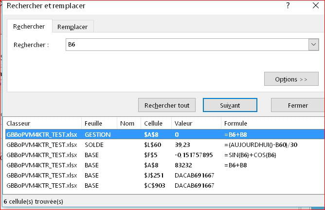

ContributeurBonjour nonossov.
Tu sélectionnes toutes les feuilles du classeur :
clic sur le premier onglet - touche Maj enfoncée - clic sur le dernier onglet
Tu sélectionnes tout le contenu de toutes les feuilles :
faire ctrl+A
Tu actives l'outil Rechercher :
faire ctrl+F
Tu saisis C6 dans la fenêtre [Rechercher] et tu cliques sur le bouton [Rechercher tout] : Tu obtiens un tableau avecle nom du classeur / le nom de la feuille ; le nom de la cellule ; la valeur de la cellule ; la formule utilisée
. Un exemple avec la cellule C6 de mon classeur :
