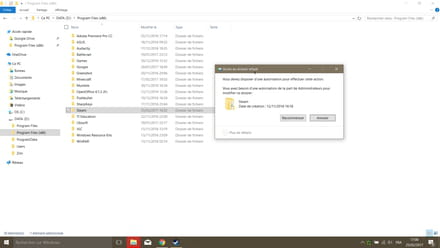

Je suis seul utilisateur de mon PC et je suis bien sur Administrateur, mais certaine fois je ne peux pas supprimer des dossiers car je n'ais pas les droit d'administrateurs.
Par exemple je veux supprimer tous les dossiers et sous dossiers de Steam (je ne sais pas pourquoi il en reste après sa désinstallation) mais je ne peux pas :
De plus il n'y a rien dans les dossiers, tout est vide.
cependant je peux supprimer les dossiers vide (ceux que je ne peux pas supprimer sont ceux avec des dossiers à l’intérieur)
