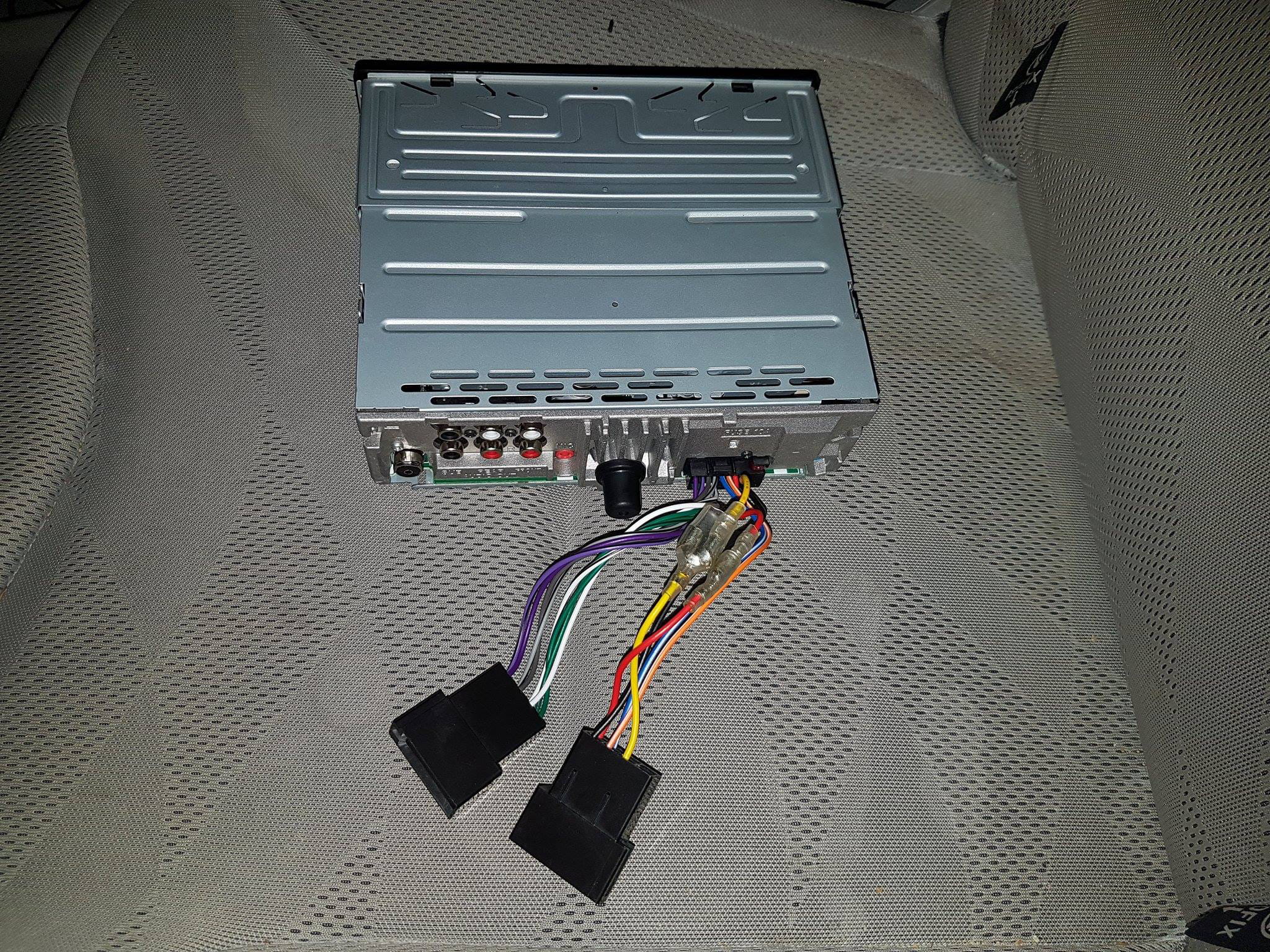

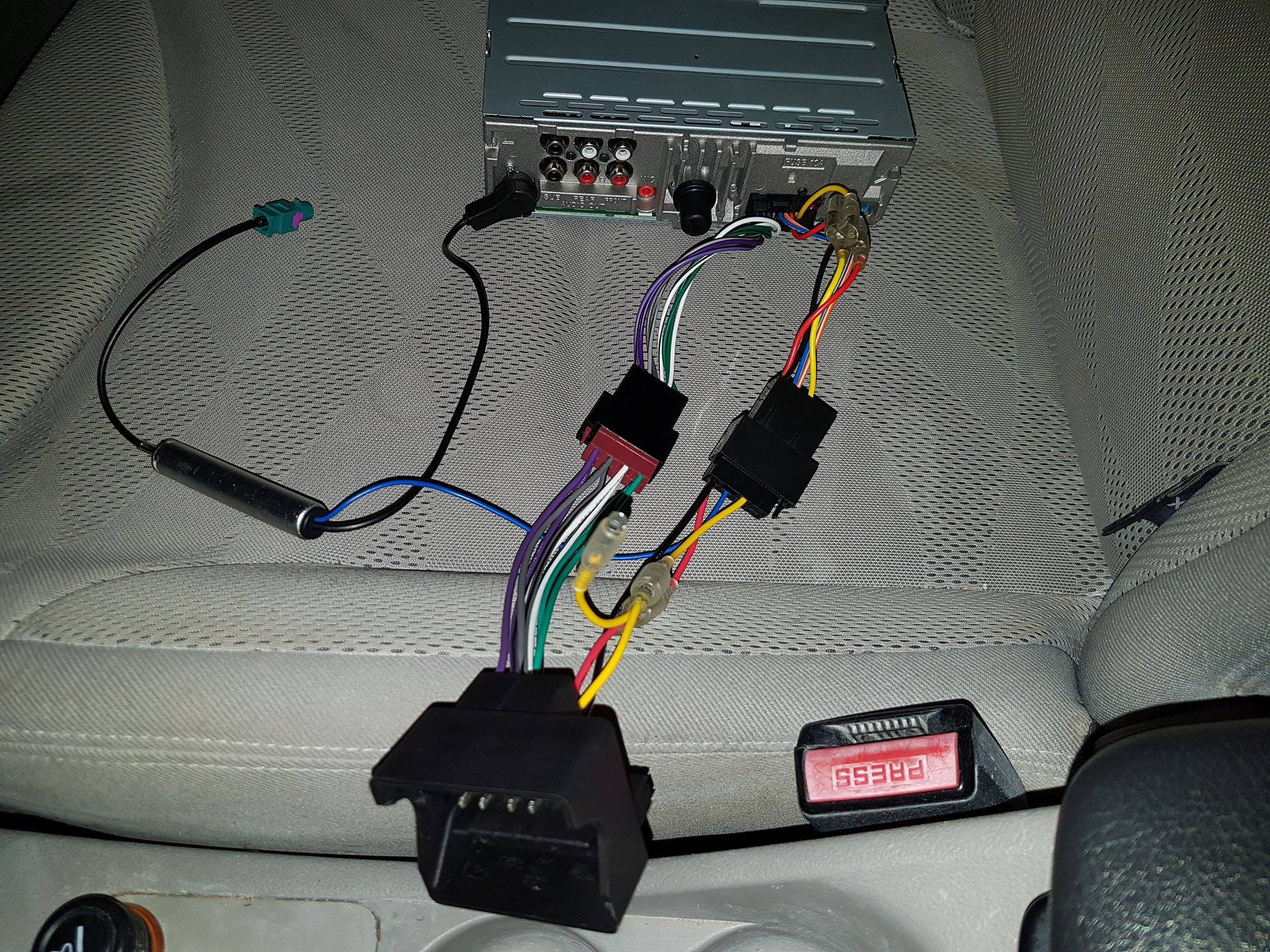

L'heure est venue de changer le vieux RD4 de ma 308 ! Ma voiture est de 2008 et dispose du pack JBL avec le ''caisson'' dans le coffre que je changerai par la suite pour un caisson amplifié.
J'ai donc fait l'acquisition d'un autoradio Sony et d'adaptateurs pour le brancher. L'autoradio démarre correctement, capte les stations, effectue toutes les tâches qu'il a à faire, cependant, aucun son ne sort de mes enceintes...
Je suis allé chez Norauto mais je n'ai pas eu de réelle solution au problème... Ils m'ont dis qu'il fallait sûrement rebrancher les hauts parleurs directement à l'autoradio car le problème viendrait du caisson qui selon eux gère les hauts parleurs...
Y a t il d'autre solution ? Est-ce qu'il manque un adaptateur ? Faut-il débrancher le caisson d'origine ? Bref je suis un peu perdu.. :(

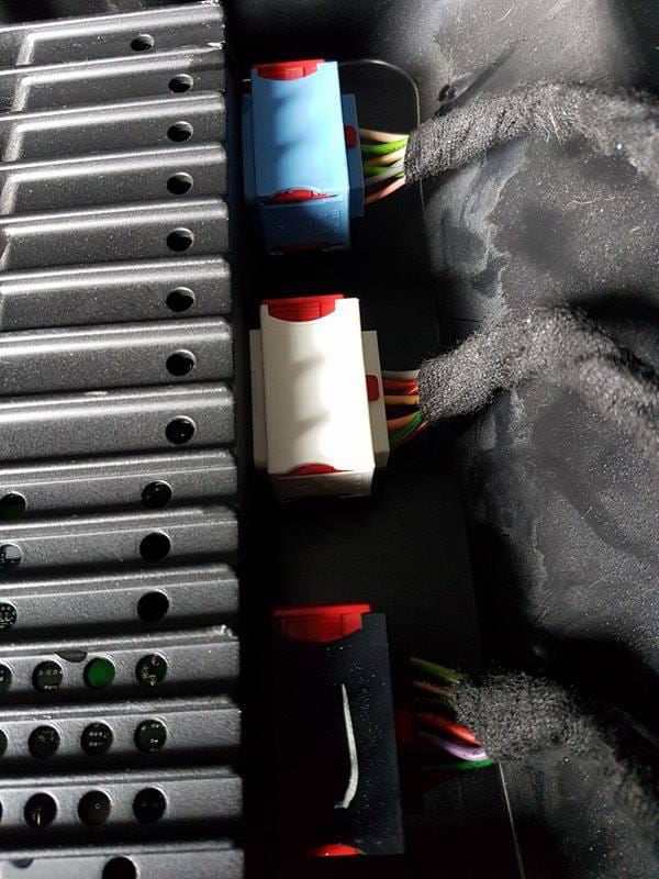

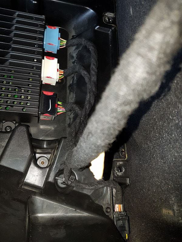

peut tu prendre des photos du caisson de basse pour voir si toutes les enceintes converge vers lui.
si il y a que 2 files qui vont sur le caisson c'est qu'il y a un boitier qui sépare chaque voix, donc dans ta 308 tu a 4 kits 3 voix éclatés, médium, aigus et le caisson de basse, donc le boitier fait office de filtre qui sépare les différents son, grave qui est envoyer au caisson, les médium vers les HP's larges bandes et les aigus vers les tweeters.
normalement sa devrais pas posé de probleme car si tu avais acheter des enceintes en 3 voix séparés tu aurais 2 lots de 3 enceintes, 2 subs, 2 médiums et 2 tweeters avec 2 filtres 3 voix.

Voici quelques photos du caisson et ses branchements :

autrement j'ai trouver se type de Faisceau pour Autoradio avec connecteur ISO son haute définition Peugeot 308 avec option JBL
https://www.universclub.com/peugeot-308-76/faisceau-autoradio-iso-son-haute-definition-1197.html
pour être sur que sa peut aller sur ta voiture je t'invite a prendre une photo de la prise iso sur le lien que je t'es mis et d'aller cher ton garagiste et lui montré la photo et lui demander si sa peut aller sur ta voiture pour brancher ton autoradio. -
