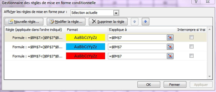

bonsoir,
je souhaite mettre une mise en forme conditionnelle dans un tableau excel
j'arrive a attribuer les fonctions qu'il me faut sur la première cellule, mais je ne sais pas comment incrémenter sur les cellules suivante .
je m'explique :
dans une cellule j'ai mise 3 conditions là ou ça se complique c'est que les conditions font référence au produit de 2 autre cellules
du genre =>(
ce que je souhaite faire c'est incrémenter sur toute la colonne .
j'espère que vous pourrez m'apporter une solution.
un grand merci d'avance
    cathoun83, Bonsoir.
    Il manque un peu plus d'informations pour que nous puissions aider plus rapidement.
    Si vous voulez appliquer la règle à toute la colonne BM, puis il suffit de remplir la fenêtre "S'applique à" avec $BM$7:$BM$1000
    Vous devez également modifier la formule pour tester toutes les cellules.
    De:.... = $BM$7 ......
    POUR: = $BM7 ....... sans le signe dollar de verrouillage de la cellule.
    Vous ne présentez pas la formule complète donc pas sûr si je frappe mes directions.

    1. merci
      je suis pas sur de tout saisir
      je m'explique:
      j'ai une formule dans la cellule BM7 qui fait référence à BG7 et BP4
      pour la cellule BM8 la réf est BG8 et BP4
      je souhaite donc en résumer incrémenter BM et BG ensemble
      merci de votre aide

    2. Je suis "blonde" LOL je viens de saisir et c'est ok
      Un très grand MERCI!!!!
      Cathoun
  2. Contributeur
    Tu nous as affiché l'objet du délit : sur ton image tu as "S'applique à" avec à droite un carré point rouge qui te permet de choisir la plage où tu veux appliquer ta MFC.

    2. Contributeur
      et pourtant cela fonctionne très bien mais il faut utiliser judicieusement les adresses.
      Si tu mets
      =$BM7>$BP$3
      en BM8 tu continueras de comparer avec $BP$3
      Si tu mets
      =$BM7>$BP3
      en BM8 tu compareras avec $BP4
      Dans les 2 cas cela s'étendra à la plage choisie.
