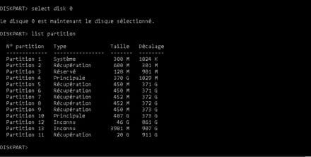

          On t'a visiblement abandonné. Pour info, ton PC (initialement W8) a probablement subi entre 3 et 5 installations de W10 successives. Ton disque dur est bien au format GPT. Les partitions 12 (/) et 13 (swap) sont les partitions Linux. Rien ne s'oppose à ce que tu les remplaces par une autre distribution.

          Peux-tu faire une copie d'écran du gestionnaire de disque de Windows ?
          Laisse le secure-boot désactivé car je ne sais pas si l'iso d'Ubuntu Gnome a une signature reconnue.
      3. voila
        1. C'est le bazar, sur ton disque. Il y a un tas de petites partitions vides, c'est toi qui as fait ça ?
          Pour ça, tu cherches diskpart.exe, tu le lances en administrateur (clic droit)
          Tu peux me faire une copie d'écran du résultat de la commande
          DISKPART> list disk
          (je veux savoir si GPT est coché (*))
          Ensuite :
           DISKPART>select 0
          DISKPART>list partition
