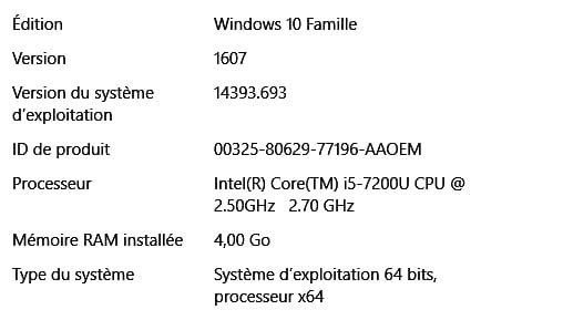

        1. Bonsoir,
          Bon, je suis les tutoriels, pour le moment, j'ai trouvé 64 bits. Votre site est très bien fait malekal.
