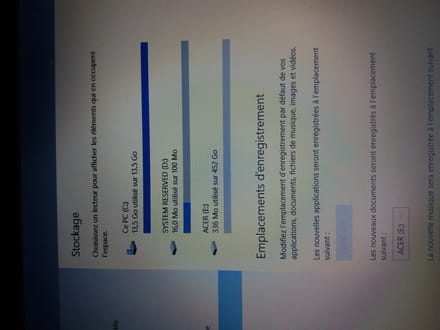

jai récemment changé de disque dur , ce nouveau est vide et a 500go de libre, seulement quand je telecharge un programme ( jai essayé chrome mozzila minecraft ) , cela se met dans la partie " C: '' ce pc je crois et cette partie et pleine, je ne peux donc pas télécharger de nouvelles applications, voici ce que cela me fait quand je veux changer le lieux de stockage de ces applications :
je ne peux meme pas vous montrer une capture decran car celle ci ne se stock pas ....
mais je me trouve dans : paramètre ---> systeme --> stockage ---> il y a marqué '' modifier l'emplacement de stockage des applications, fichiers ....(etc)
et en dessous :
'' les nouvelles applications seront stockées dans ''
et la il y a une case pour selectionner ' ce pc ( C:) , system reserverd (D:) , ACER (E:)
Acer etant le disque dur sur lequel jai 500go de livre, je ne peux pas séléctionner ni ACER ni System reserved, jattends vos reponses, en attendant je prends une photo par telephone et modifie mon sujet :) merci d'avance pour votre aide :)

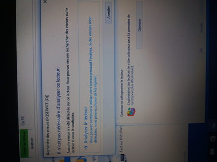

    1. Ch_62 Messages postés 458 Statut Membre 43
      Le disque dur fait 320 Go à l'origine !?
      Faudrait faire un bon checkdisk !
      Clic droit sur le disque C:, puis Propriétés puis choisir Outils, Vérifier maintenant ensuite Démarrer
      Un message te diras de planifier une vérification, cliquer dessus puis redémarrer le PC et attendre, ça va prendre du temps

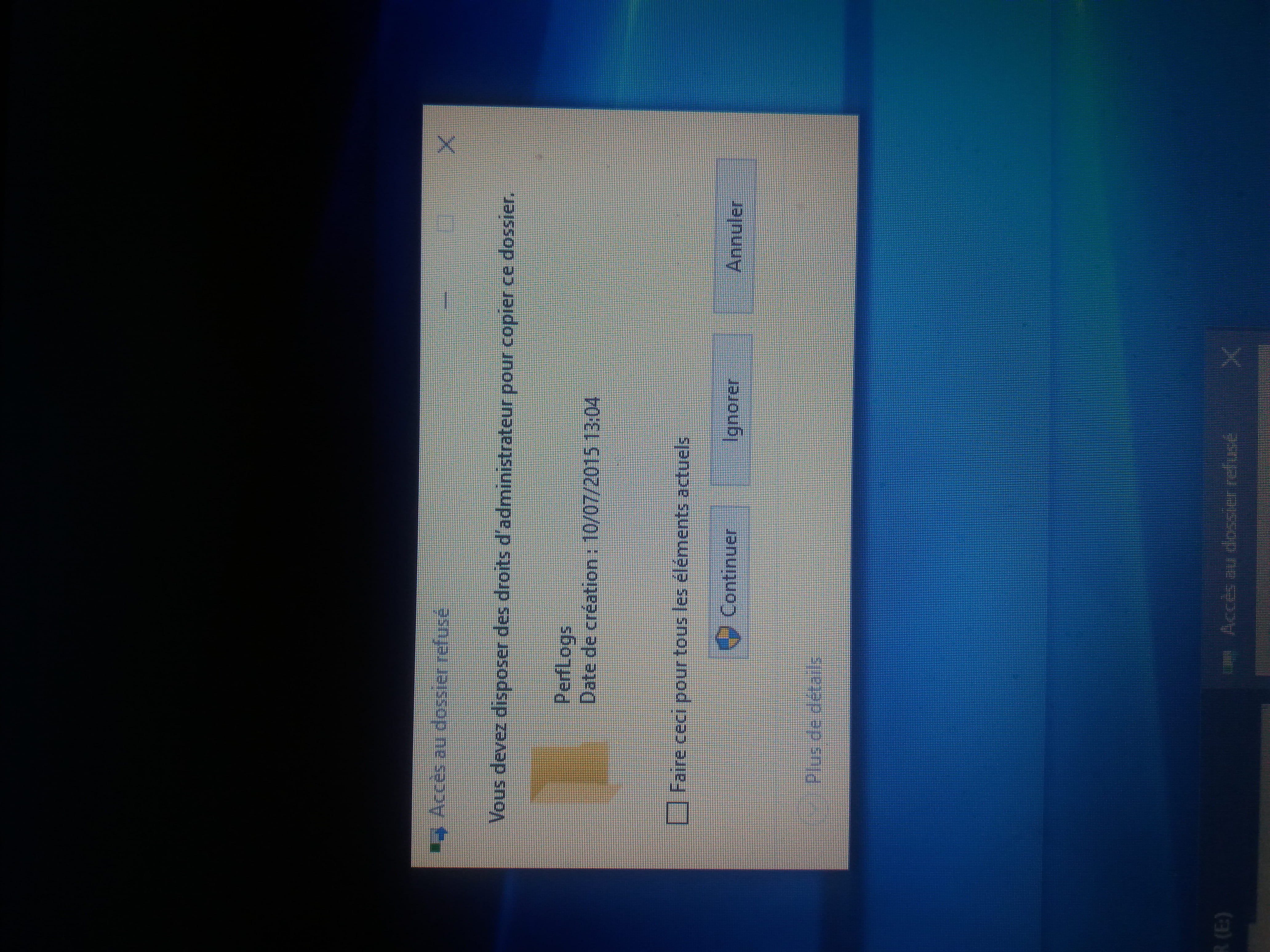

      Et sinon je cherche actuellement comment transferer ces docs opennofice et tout sur le disque dur
    3. Ch_62 Messages postés 458 Statut Membre 43
      Tu as Windows 8 ? tu dois avoir la commande "Déplacer vers un dossier"

      Jai effectué ton operation cela ma mit " aucune anomalie " jai redemarré le pc, quelles changements devrai-je remarquer?
  3. BatmineHD Messages postés 36 Statut Membre
    Il faut que jaccede a la zone inselectionnable
  4. BatmineHD Messages postés 36 Statut Membre
    Voila ce que ca met et cela ne me prpose pas de cocher quoi que ce soit
      Tu as quand même choisi "Analyser le lecteur" ?
    2. BatmineHD Messages postés 36 Statut Membre > Ch_62 Messages postés 458 Statut Membre
      Oui petit message " windows a correctement analisé le lecteur et na pas detecté derreur.

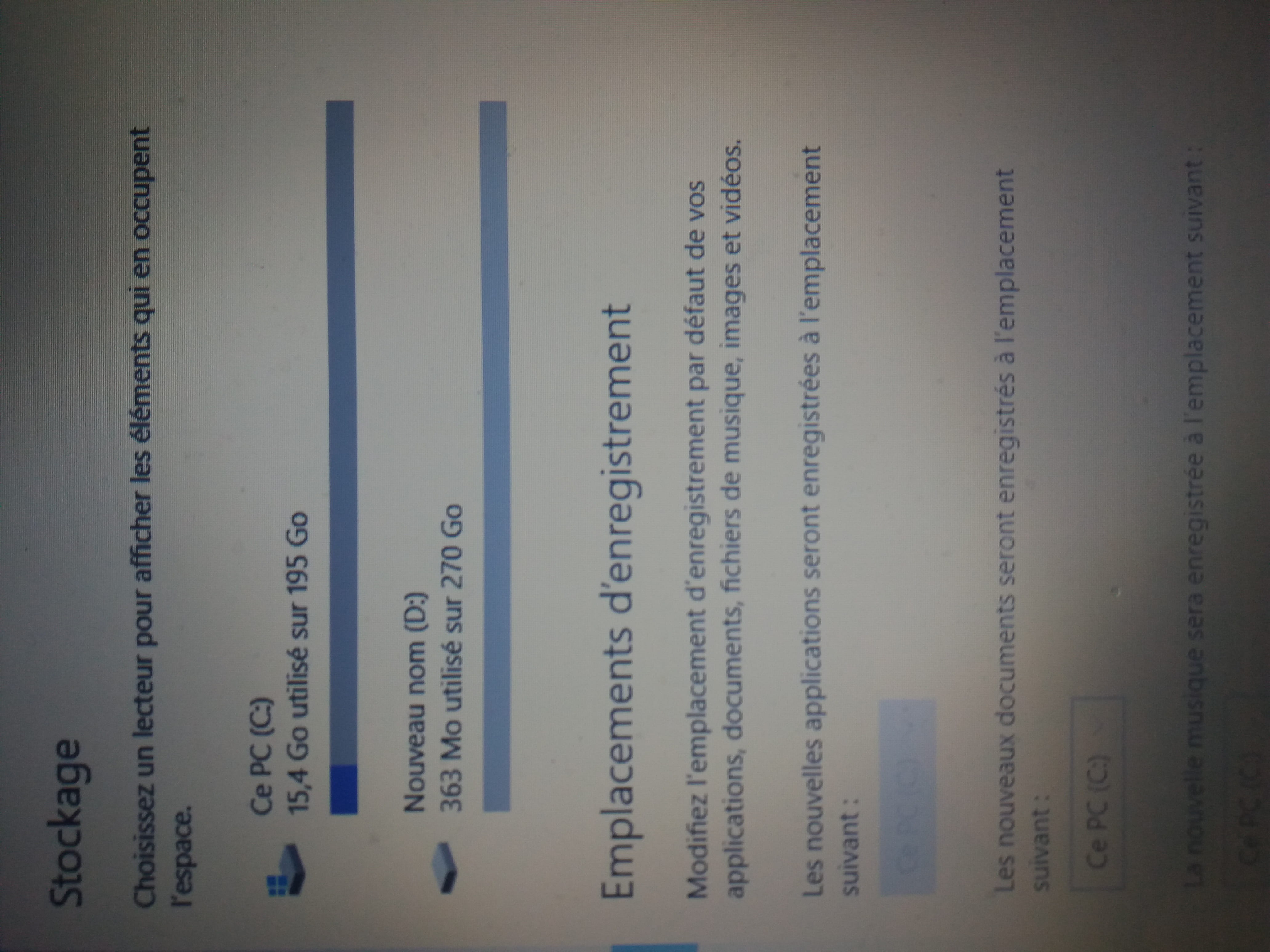

  7. BatmineHD Messages postés 36 Statut Membre
    Apres lutilisation de ce logiciel :)
  8. Ch_62 Messages postés 458 Statut Membre 43
    Vous n'avez pas " refragmenté le disque " mais vous avez repartitionné le disque dur en 2 partitions. ^^

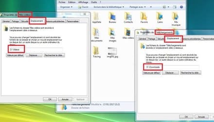

    200 Go pour la partition système (celle sur laquelle est installé Windows) c'est un peu beaucoup.La deuxième partition devrait être réservée aux fichiers personnels, photo, videos, musiques, bref tous ce qu'on ne veut pas perdre.
    Il est possible de déplacer facilement les dossiers Document,Musiques,Images,Videos...
    Je vous laisse chercher en vous aidant de la photo
