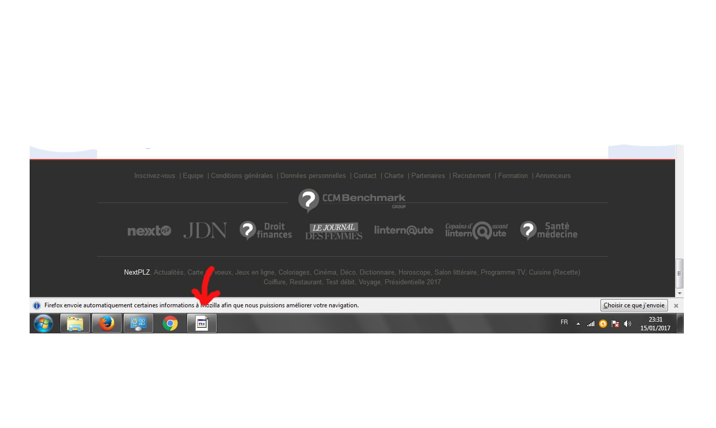

    6. hello jm !!!
      voici la capture d'écran : je vais réessayer en redémarrant entre les 2 actions :)
      Edit : voilà qui est fait et qui fonctionne parfaitement...
      je vais pouvoir passer le sujet en résolu!
      Très bonne journée à toi et merci encore pour tout!
