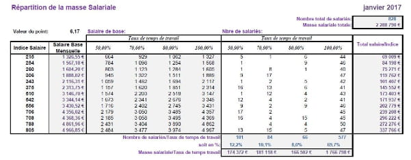

J'ai actuellement un exercice à réaliser mais je bloque sur une formule. Celle de la masse salariale/taux de temps de travail
Je vous met une copie d'écran du tableau et du modèle, je dois trouver les mêmes résultats !
Si vous pouvez m'éclairer, merci d'avance :))
Ce que je dois trouver :

    Le fond du problème est en %... de quoi ? J'imagine que, sachant à quoi se rapporte ce pourcentage tu n'auras plus besoin de nous pour trouver la formule.

      Merci pour ta réponse, j'avais trouvé après avoir posté la question, j'ai modifié le problème dans la publication :)

        Salut ! Pour la case G23 la formule est la suivante :
        =SOMMEPROD((C8:C20*G8:G20)/$J$7)
        Enfaite, tu dois te baser sur 100% et tu fais la même chose pour les autres cases
