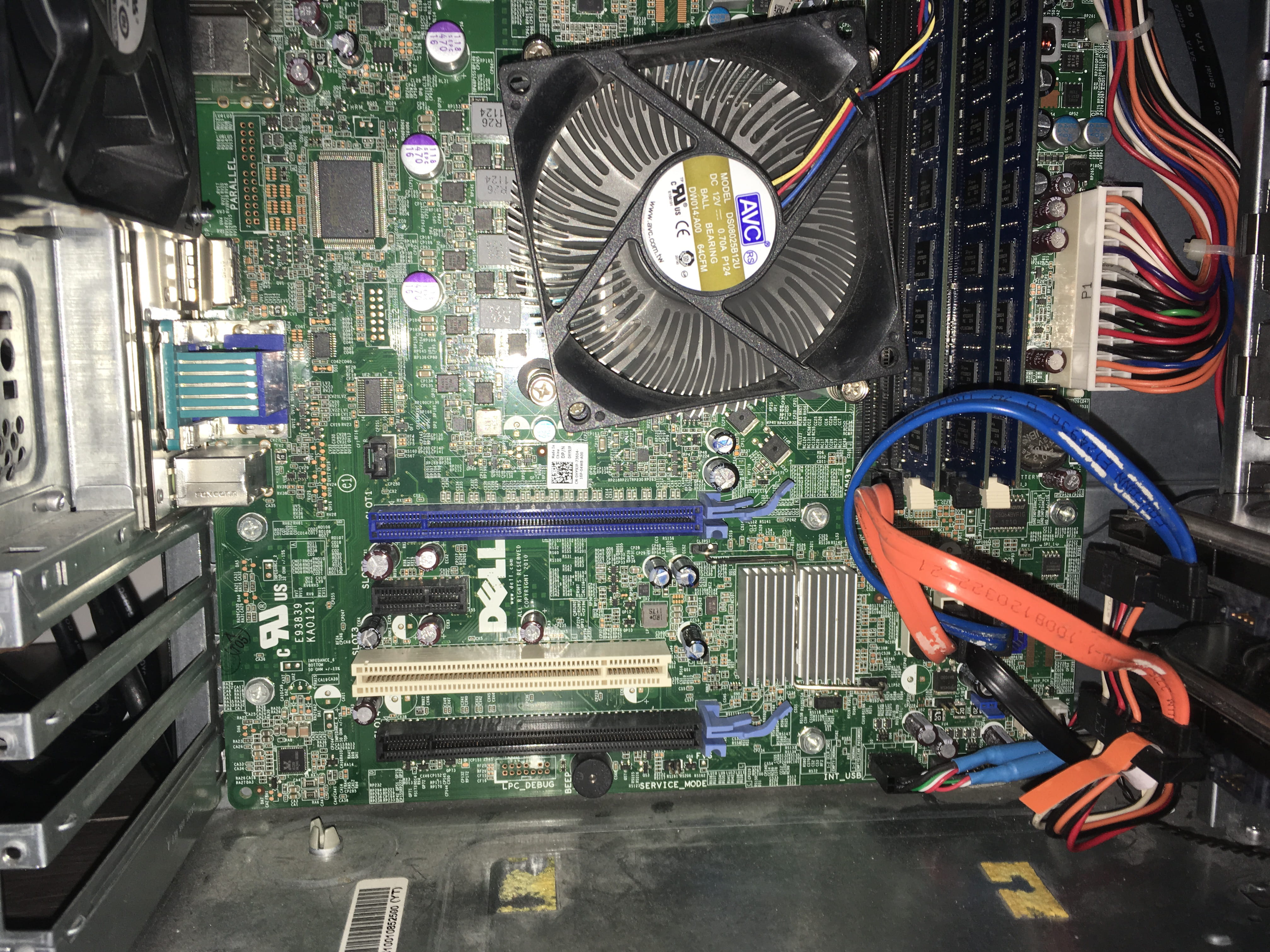

    1. Dû coups mon boîtier n'est pas celui de base car il n'y avait pas assez de place disque dur je n'avais pas les embouts pour du coup j'ai récupéré un boîtier et j'ai mis tous les composants Dell dedans
    2. Du voilà la carte mère et le dedans du pc mon alime et une 265w
  4. Voilà
      apparemment il n'y a pas de problème pour installer une carte graphique,
      il faudra l'installer sur le port bleu le plus près du CPU,
      je vois pas bien si le ventirad gene ou non car la photo n'est pas prise en face
      mais ce devrait etre bon
      par contre, l'alim de 265W, c'est vraiment faiblard...

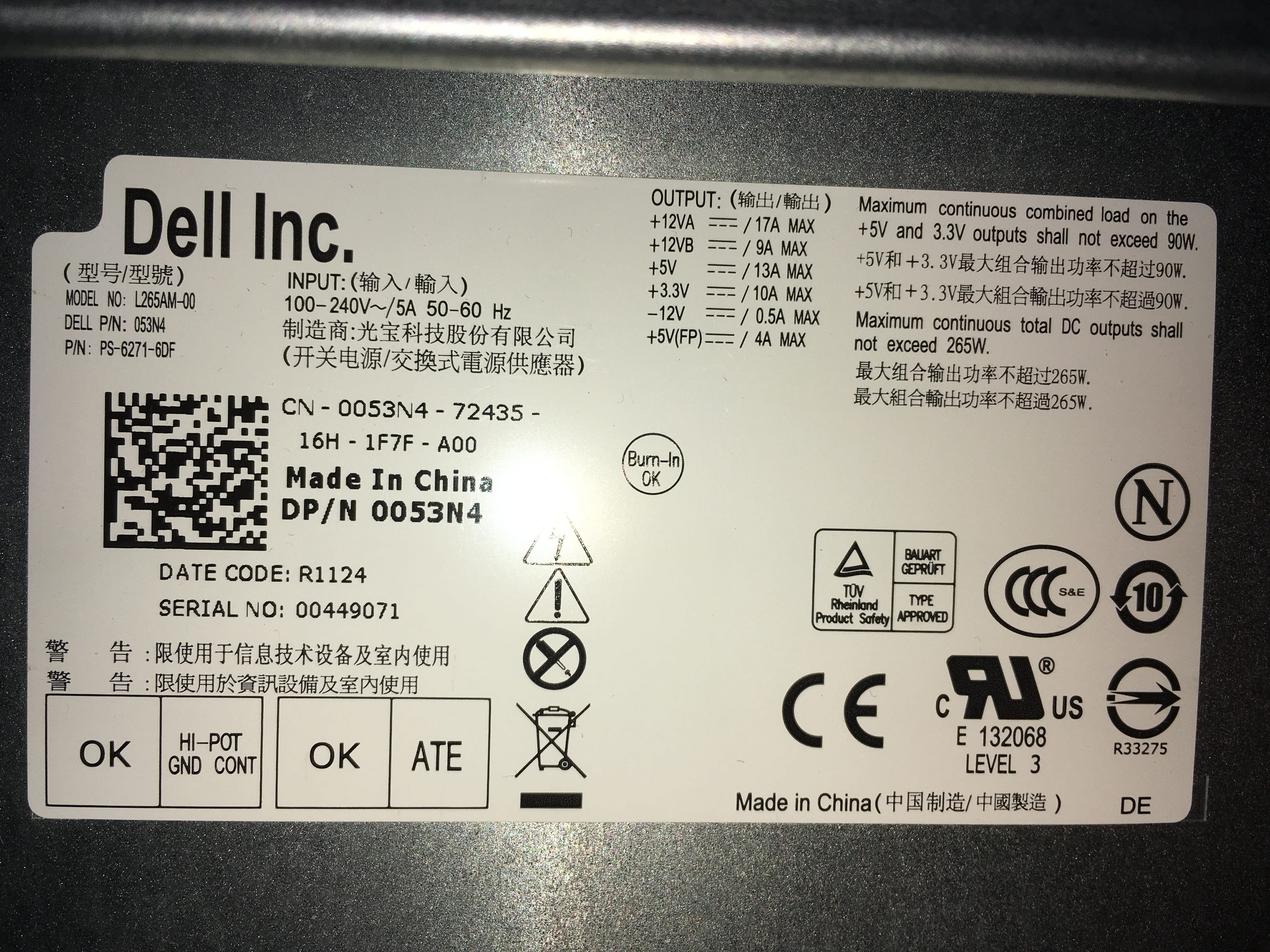

  5. Tien les référence de mon alimentation et une meilleure vue de ma carte mère
    1. voilà
        ben c'est pas super puissant, hein ?
        au moins elle semble avoir un PFC actif (car elle est en 100-240V, lire au § PFC ici)
        ca devrait convenir pour ta config avec G850 et GT 730
