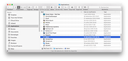

Tu n'as pas suivi notre conseil !
Depuis la barre latérale du Finder, si tu as choisi son affichage dans les préférences du Finder, normalement c'est automatique, tu as le dossier "Applications", tu l'ouvres d'un clic et tu vois toutes tes applications, dont Safari, si tu fais un double-clic dessus, que se passe t-il ?

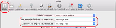

Il serait bien de lancer Safari et de nous faire une capture d'écran
et le top serait une capture de tout l'écran afin que l'on voit la barre de menu Safari.
Est-ce que tu as la barre de menu de Safari comme celle affichée ci-dessous?
Et puis une page vide, c'est tout à fait normal si tu as choisi l'option "page vide" dans les préférences de Safari comme ci-dessous:

Ritchi bonjour,
La page que tu me présente est identique à la mienne, et ton explication est
sans doute la solution à toutes les questions posées.
Le fait que l'icône safari avait disparue à créé une inquiétude de ma part,
qui n'était pas nécessaire, puisque tout était redevenu normal.
Mais fallait-il savoir pourquoi? tu as trouvé, bravo! et merci.

Ensuite, Safari, à défaut d'avoir son icône présente dans le Dock ou sur le bureau, est une application présente dans le répertoire "Applications":
Ritchi
