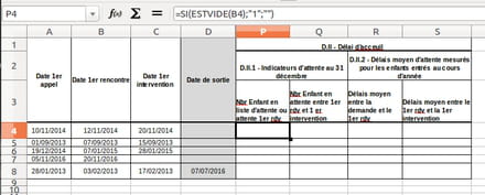

Je souhaite avoir une formule qui met automatiquement dans la cellule Q
- Soit un X si la cellule B est remplie et si la cellule C est vide.
- Soit rien si la cellule B est vide
- Soit rien si la cellule B est remplie et la C est également remplie
J'ai trouvé ma formule pour la cellule P, mais avec 3 conditions je n'y arrive pas.
Je vous remercie
    =SI(ESTVIDE(B4);"RIEN";SI(ESTVIDE(C4);"X";"RIEN"))
      =SI(OU(B2="";ET(B2<>"";C2<>""));"";"X")

      1. Pour la Cellule P, j'ai utilisé la formule =SI(ESTVIDE(B4);"X";""). Je voulais qu'un "X" apparaisse dans la cellule P si la Cellule C est vide, sinon rien.
      2. J'ai un autre soucis, tjs avec le même dossier, pour ma cellule R
        J'ai essayé: =SI(ESTVIDE(A4);"";SI(ESTVIDE(B4);"";DATEDIF(A4:B4;"m")))
        Mais j'ai un message Err:511 qui apparaît.
        j'aimerais pour cette cellule (R), calculer le nombre de jour (et non mois "m") entre la cellule A et B, mais uniquement s'il y a une date dans la cellule B.
        Il me faut un format nombre car ensuite je dois calculer la moyenne.
        cordialement

      1. J'ai un autre soucis, tjs avec le même dossier, pour ma cellule R
        Il faut que la case soit vide si A et/ou B sont vide et il me faut un format nombre car ensuite je dois calculer la moyenne total de ma colonne R.
        1. Voici la formule corrigée
          =SI(ESTVIDE(A4);"";SI(ESTVIDE(B4);"";DATEDIF(A4;B4;"D")))
          Cordialement,
        2. @jb.lugherini:( Ca ne marche pas!
          Ca me donne une date et ca ne me calcule pas le nombre de jours d'écart entre la cellule A et B.
        3. @jb.lugheriniAlors suis trop mauvaise aujourd'hui!!!... Ta formule marche très bien, je n'ai juste pas formaté ma cellule comme il fallait!
          Merci bcp.
