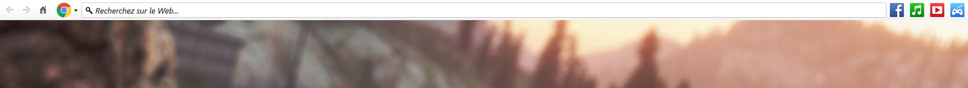

Je suis sous windows 10 depuis quelques temps et je ne m'y connais pas encore très bien. Hier, en téléchargeant un jeu depuis internet, une barre en haut de mon écran est apparue. voici la photo:
Enfin j'aimerais bien m'en débarasser mais je ne sais pas comment. Merci d'avance

      J'ai vu le rapport de scan avant que tu le supprimes Web Bar a bien été détectée donc la barre qui te posait problème ne devrait plus être présente après le nettoyage.
    4. mais MERCI la barre ne s'affiche plus :) merci beaucoup!
