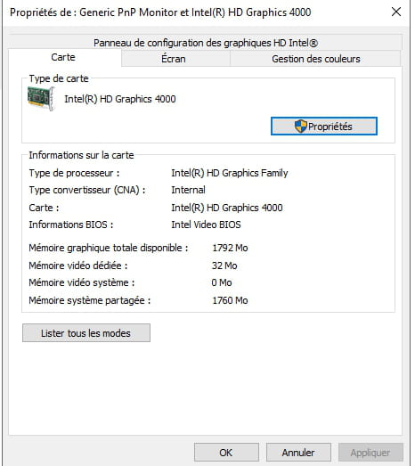

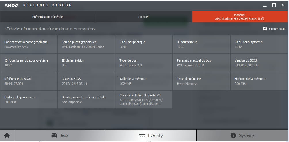

Bonjour; j'ai un pc portabe HP PAVILION g7-2312sf avec deux carte graphique
-intel graphique 4000 et amd readon 7600
avant de formater mon pc j'ai eu dans la mémoire graphique totale +4000 et mémoire graphique didée 1700 et aprés de le formater et aprés de le formater la mémoire graphique totale 1700 et mémoire graphique didée 32
s'il vous plait aidez-moi je ne peut pas jouer bien maintenent
  1. FeLynX Messages postés 7236 Date d'inscription   Statut Modérateur Dernière intervention   1 538
    Salut, réinstalles des pilotes à jour en les téléchargeant depuis le site HP sur cette page. Si tes jeux ne fonctionnent pas mieux, essaies de faire un clic droit sur le bureau -> configurer les graphiques commutables, puis associes l’exécutable de tes jeux à la Radeon en les réglant sur "haute performance"
