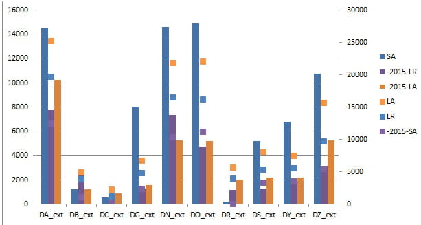

JE souhaite présenter un graphique en histogrammes avec des valeurs de 2016
Afin de voir l'évolution j'aurais souhaiter mettre une courbe par point pour les valeurs 2015
Cela fonctionne presque parfaitement, mais mes courbes par points sont sur le même axes alors que je souhaiterai qu'ils soient sur l'axe des histogramme auquel il fait reference :
Ce que vous obtenez est normal:toutes les valeurs en regard d'une même abscisse de catégorie s'alignent à la verticale dans un graphe type Courbe.
Pour obtenir ce que vous désirez il faudrait réorganiser les données, tracer un histogramme empilé, basculer les points 2015 en type Courbe.
Une autre solution consiste à calculer les écarts et à faire apparaitre des barres d'erreur personnalisées.
