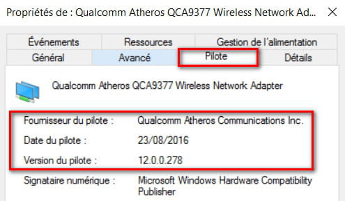

      Slt
      Ça ne sert strictement à rien puisque Windows réinstalle le même pilote

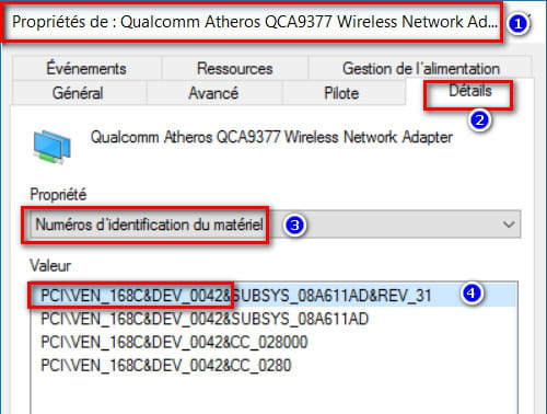

      Quels marque et modèle la carte réseau ?
      Quelle version exacte du driver installé ?

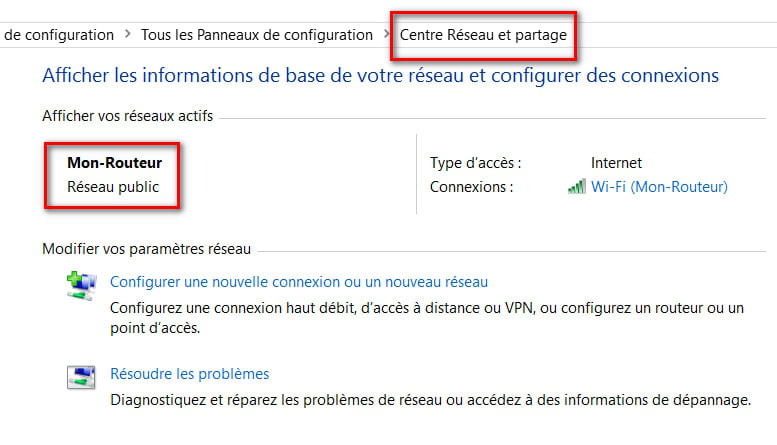

      Le réseau est de type public ou privé ?
