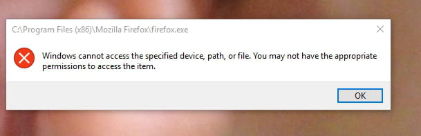

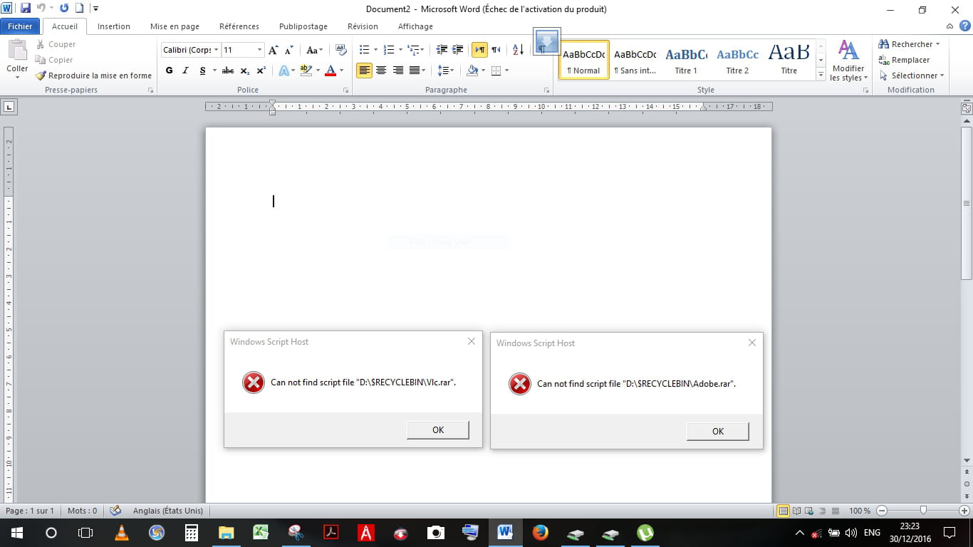

j'ai deux petites fenêtres au démarrage de Windows
mon navigateur Mozilla Firefox ne s'ouvre pas au premier coup la aussi il ya une fenêtre qui s'ouvre il se plante[http://static.ccm2.net/www.commentcamarche.net/pictures/ZHC7bXdncNeCJSV5XOcgcMja2xcwHjcnJItXk1VD87UPSxJ29vEAlb6EmxFeBAP8-capture.png [image:http://static.ccm2.net/www.commentcamarche.net/pictures/ZHC7bXdncNeCJSV5XOcgcMja2xcwHjcnJItXk1VD87UPSxJ29vEAlb6EmxFeBAP8-capt href='http://static.ccm2.net/www.commentcamarche.net/pictures/AUcfqutI9IRhCCloIUgiSsUMPtj9e9NQ3Q3aZNaZUv42MD1oJ1bPsN85DbMIidOV-mosilla-faillure.png' rel='nofollow noopener noreferrer' target='_blank' class='fancy'>

    Tu as des restes d'une infection qui va par clé USB :
    Pour te protéger des infections amovibles type Wscript (Windows Script Host)
    Télécharger et installer Marmiton
    Clic sur Désactiver au niveau de Windows Script Host.
    Marmiton va bloquer les scripts malicieux (VBS, VBE, JavaScript etc) notamment qui sont utilisés pour propager des ransomwares comme Locky.
