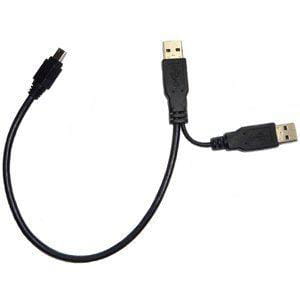

Il y avait autrefois des disques usb qui requéraient plus de puissance que fournit pas un port usb, ils étaient livrés avec un câble 2 prises usb du coté du pc. Un câble de ce genre :
https://www.cdiscount.com/informatique/r-cable+usb+en+y+pour+disque+dur+externe.html#_his_
Avec un câble de ce type tu pourrais brancher la prise usb principale sur le pc, la seconde USB sur une prise de type chargeur de téléphonique mobile, cela fournirait de la puissance en plus de celle du premier port usb, et le troisième connecteur à ton scanner.
