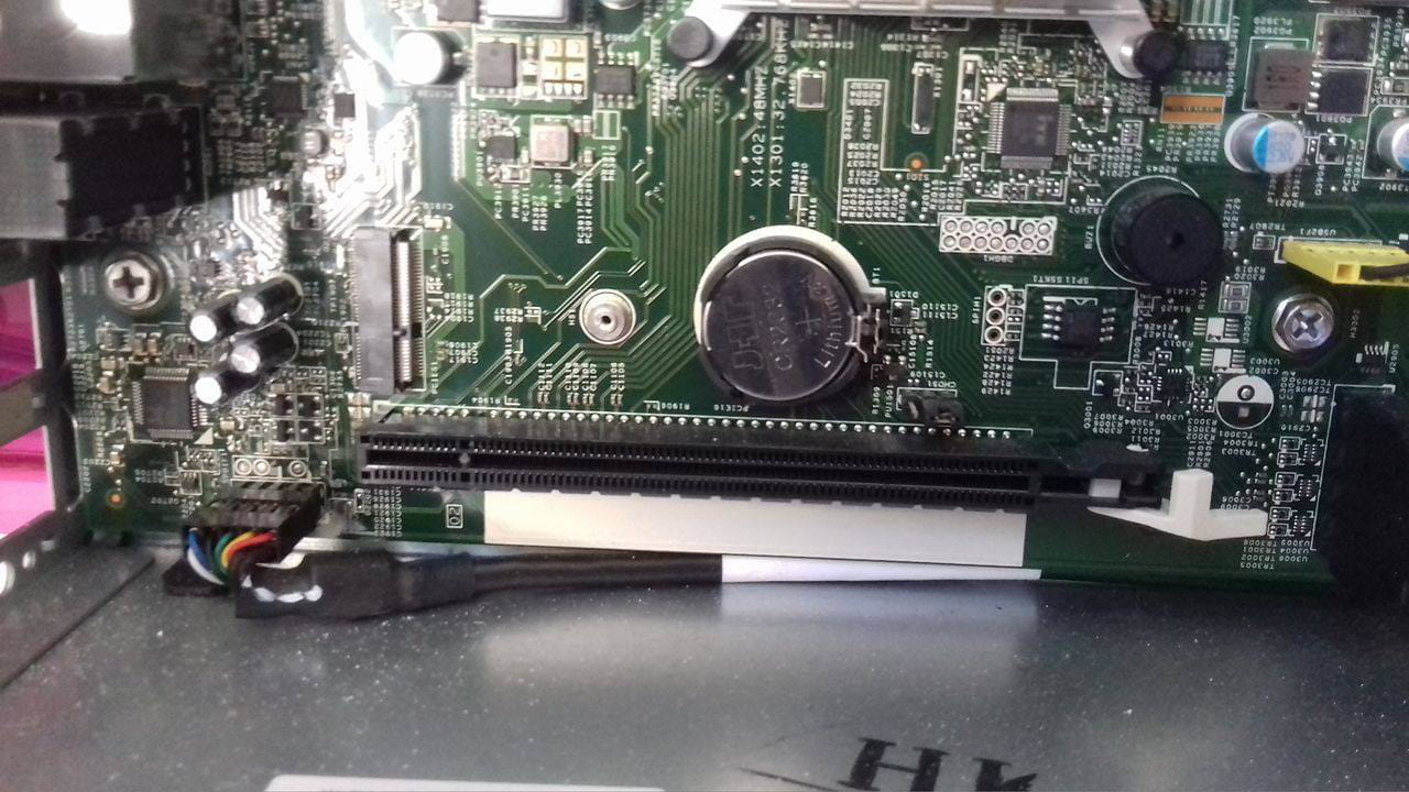

Bonjoir , suite l'achat dun pc imedia je souhaiterais s'avoir si ce pour est pour une carte graphique .
Merci d'avance.

    C'est bien un port PCI express.
    C'est bien pour une carte graphique.
    Quel est le modèle du iMédia ?
    C'est pour savoir la puissance de l'alimentation car si c'est une 250/300 watts comme je le pense, il faudra la changer si tu veux mettre une carte graphique.
  2. Judge_DT Messages postés 27651 Date d'inscription   Statut Modérateur Dernière intervention   10 015
    C'est effectivement un port PCIe x16, par contre la génération... pas indiquée, mais probablement un 2.0.
    Le truc qui est "embêtant" par contre, outre la présence de ce port, c'est surtout l'alimentation, il faudra donc vérifier qu'elle soit capable d'accueillir une carte graphique, car c'est souvent le "problème" dans ces machines là, l'alimentation n'est pas conçue ni même apte à fournir assez de puissance.
    Et enfin, vérifier que l'équilibre CPU/GPU soit respecté, pour ne pas avoir de mauvaises blagues de CPU Limited ou GPU Limited.

      le model imedia s ab4g1tu11
      en ce qui concerne l'alimentation , je le voi comment ?
    2. Papounet17000 Messages postés 26460 Date d'inscription   Statut Membre Dernière intervention   9 895 > gabs21 Messages postés 2 Statut Membre
      C'est pour cela que je t'ai demandé le modèle du PC.
      Ton alimentation à une puissance de 220 W.
      C'est une mini tour : 10 x 36,9 x 26,7 cm
      C'est donc une alimentation format propriétaire et tu ne pourras donc pas la changer pour un modèle plus puissant.
      Une alimentation traditionnelle ne rentrerait pas dans le boitier malheureusement.

      Sans parler, de toute façon du format de la carte graphique, plus limité et également du risque d'avoir un processeur trop peu puissant, cas dans lequel l'ajout d'un GPU serait donc inutile.
