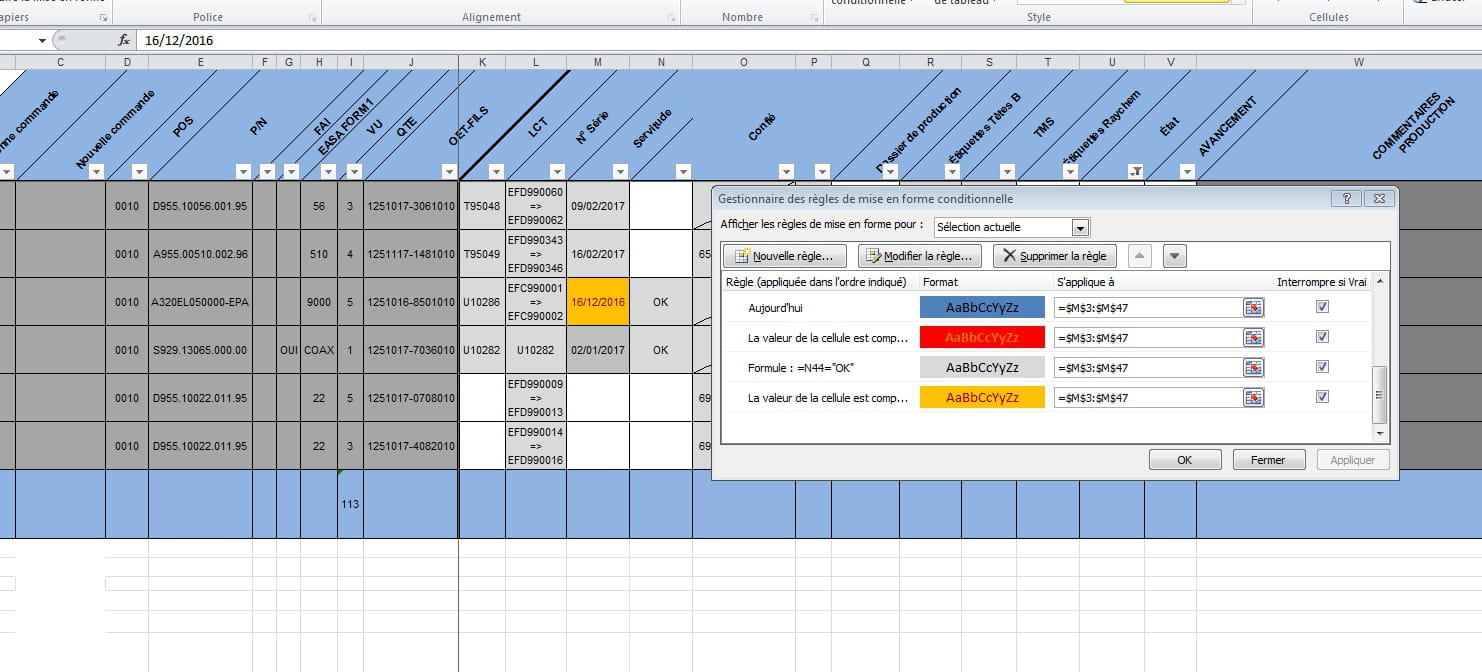

J'ai un problème avec mes mises en forme conditionnelles.
Dans la 4è ligne, colonne M, la nuance de gris demandée est la même qu'à la ligne 1 et pourtant un gris différent apparait. Je précise qu'aucune autre mise en forme avec ce gris n'est programmée sur cette feuille.
Également, j'ai une mise en forme qui demande à ce que la colonne M se colore en gris lorsque la colonne N contient "OK" et on voit que cela ne fonctionne plus.
À noter que cela fonctionnait jusqu'à aujourd'hui et que les mises en forme sont toujours actives.

    pour la couleur différente, sans le fichier, difficile à dire, sauf à poser ces questions
    • avez vous changé de système, de poste, où changé de niveau Excel?
    • avez vous essayé de réimplanter la MFC en reprgrammant le format?
    mais pour le OK c'est plus évident:
    dans votre formule de MFC "rouge", étant donné que le champ commence en M3 , la formule devrait afficher N3 (quelque soit la cellule à partir de laquelle vous l'affichez) et non pas N44 sinon c'est quand N44 sera ok que M3 deviendra rouge
    crdlmnt

      À noter que tu ne vois pas le haut du tableau sur l'imprim écran. La première ligne du tableau est M3 et la dernier M47. La cellule jaune que tu vois est en fait la M44.

    Donc pour te répondre non, je n'ai rien changé depuis hier et j'ai essayé de supprimer la MFC pour la réimplanter.
    J'ai modifié en mettant "N2", mais toujours le même problème de la case qui reste jaune :/
      Alors vérifiez ce que je viens de tester et qui reproduit semble t il chez moi le probléme
      Onglet formule / tout à droite option de calcul / Et cochez "automatique" si ce n'est pas le cas. A priori les MFC ne s'applique pas si le calcul est en manuel.
      Vérfiez donc pas la même occasion si votre cellule du mauvais gris n'est pas une cellule "bidonnée" avec cette couleur
      bonne chance
      crdlmnt
  3. Bon j'ai tout remis "sans remplissage" et maintenant ça fonctionne, il devait effectivement y avoir un bidonnage au niveau des couleurs, c'est le problème des fichiers partager...
    Je marque comme résolu et je te remercie :D
