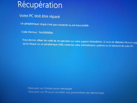

    1. Merci lacharpente, normalement j'ai tout bien fait et lorsque je lance windows en gpt j'ai ça, sauriez-vous pourquoi ?
      [URL=http://www.hostingpics.net/viewer.php?id=64680520161207130100.jpg][IMG]http://img4.hostingpics.net/thumbs/mini_64680520161207130100.jpg[/IMG][/URL]
      Je repasse en mode mbr aucun soucis, tout se lance nickel

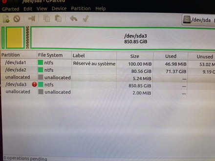

    3. Voici l'image de mon disque dur principal, est ce que le petit point d'exclamation est normal sur gparted ?
        Je ne pense pas que ce soit normal.
        En cliquant dessus , il y a plus d'infos ?
        La partition systeme qu'il faudra modifier est la sda1, la passer en fat32 et changer le type . .
        Windows est installé sur laquelle : sda2 ou sda3 ?
      2. Re phil, rien de spécial en cliquant dessus, en effet sda1 = systeme et sda2 = windows.
        Qu'entendez vous par changer le type, la passer en gpt ?

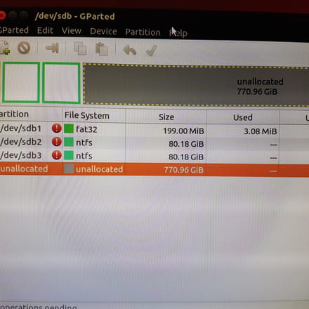

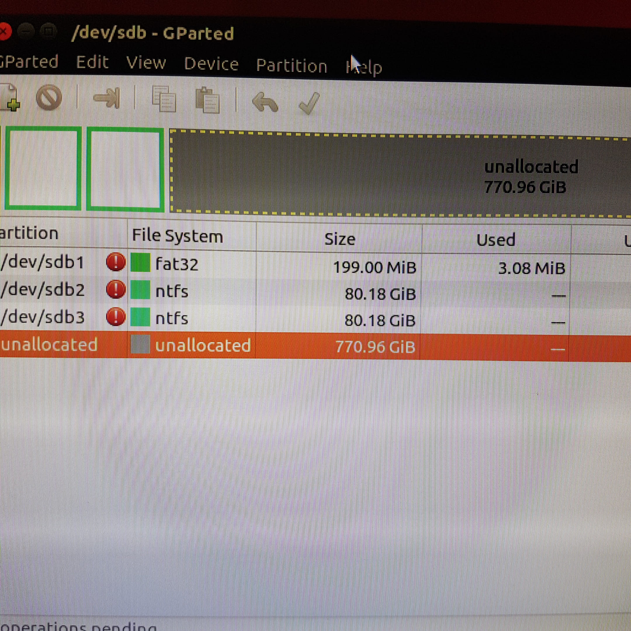

    4. Après un rescue, deux partitions sont réapparues, la première gpt de 200 mo qui a l'air saine, et deux de 80 go dont l'une contenant windows. Donc problème comment récupérer la derniere de 800 go et surtout faire une vérification des deux partitions accompagnées du point d'exclamation.
      testdisk peut-être ?
      Car je pense qu'ensuite il est possible de resize une des deux partitions et ainsi tout récupérer. mais lorsque je clique droit sur gparted pr tester les partitions, ça me met un message d'erreur.
        Il y a l'air d'y avoir un beau bazar dans la table de partitions.
        2 questions :
        Pourquoi sdb , alors que , plus haut , il était en sda ?
        A quel moment ca a foiré ?
        Dans cette situation, je suggere de suivre le conseil de lacharpente , et d'ouvrir un sujet sur cnet

      2. Pour répondre à vos questions, après mon premier redémarrage windows, la partition windows s'est transformé en sdb, et ça a foiré à la première étape, à la conversion entière du disque en gpt.
        Après au pire je formate, je refais une partition et un système propre et voilà terminé.
