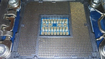

Le soucis aujourd'hui, c'est que je vient de la monté correctement malgrès la détèction du socket processeur de certains pin pencher, mais, lors du démarrage, les ventilateurs du cpu de l'alim et de la carte graphique fonctionne seulement écran noir. Je ne vois pas les leds du clavier alumé ni de la souris.

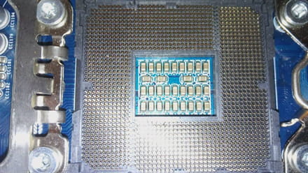

      Je m'en douté, mais j'ai peut-être un espoir. Je viens de passé trois longues heures à réparé la majorité des broches, ce qui donne un résultat plutôt correct. Je vais tout de suite la tester je t'enverrais une photo du socket presque totalement réparé.
      Avec un autre écran c'est pareil même en changeant de prise. Comme ma carte mère n'a pas de vga/hdmi ou n'importe quel connecteur vidéo je suis obligé de passé par la carte graphique.

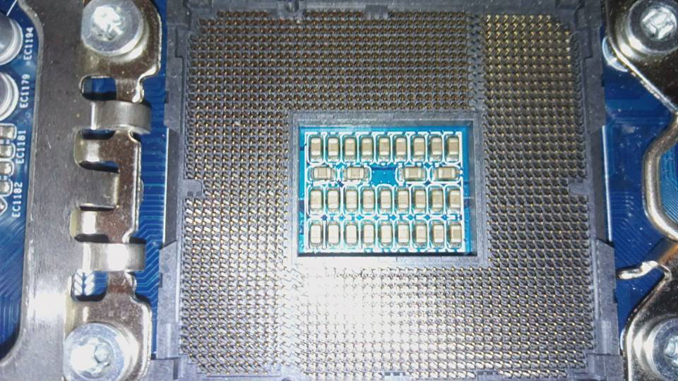

  3. Utilisateur anonyme
    Voila :)
    1. amomo642 Messages postés 384 Statut Membre 51
      Effectivement, le CPU aura du mal à marcher :(
      Réparer les pins d'un socket, c'est pas facile !
      Il y a d'ailleurs 1 pin qui m'inquiète, il est à droite, entre le milieu et le centre en partant du haut :D

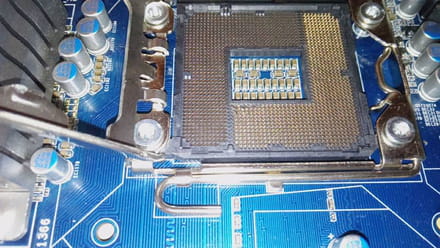

    2. Utilisateur anonyme
      Je ne vois duquel tu parle :/ :)
    3. amomo642 Messages postés 384 Statut Membre 51
      Comment t'aider...
      Regarde la 1ere photo envoyée
      En dessous du haut (quelques mm), un pin est tordu
    4. Utilisateur anonyme
      Ah ouais.
      Je vais tenté de le redresser.
