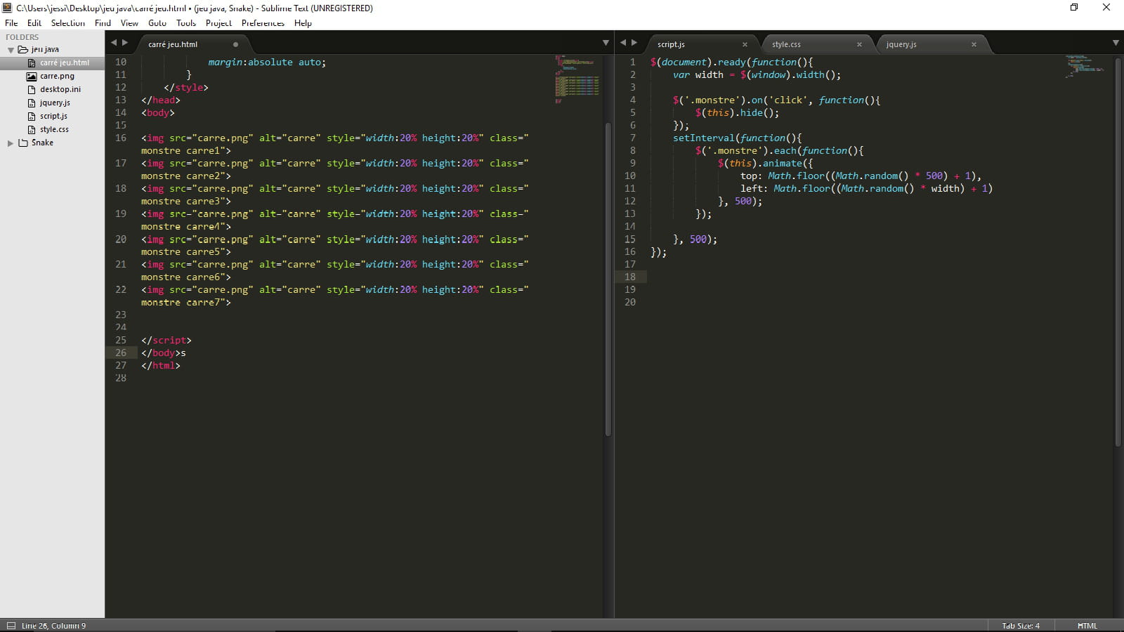

je suis débutante en Java Script. Je dois réaliser un jeu interactif et là je bloque sur un point normalement simple.
Le but de mon jeu et de cliquer sur tout les carrés (ils bougent).
Le problème est que je voudrais afficher un compteur qui calcul les points à chaque fois que l'utilisateur clique sur un carré. Mais je n'y arrive pas ...
Quelqu'un pourrait-il m'aider s'il vous plait?
PS: j'ai joint mon code ci dessous.

  2. J'ai trouvé mieux !
    <!DOCTYPE html>
    <html>
    <head>
     <title>Jeu</title>
     <script type="text/javascript" src="https://code.jquery.com/jquery-2.1.1.min.js"></script>
     <style type="text/css">
      .monstre {
       position:absolute;
       height:30px;
       width:30px;
       background-color:#CC0000;
     </style>
     <script type="text/javascript">
      $(document).ready(function(){
       var width = $(window).width();
       var pts = 0;
       $('.monstre').on('click', function(){
        pts = pts + 1;
        document.getElementById('affichage').innerHTML = pts;
        $(this).hide();
       setInterval(function(){
        $('.monstre').each(function(){
         $(this).animate({
          top: Math.floor((Math.random() * 500) + 1),
          left: Math.floor((Math.random() * width) + 1)
         }, 2000);
       }, 2000);
     </script>
    </head>
    <body>
    <div>Vous avez <span id="affichage">0</span> points !
    </div>
    <div class="monstre carre1" style="left:145px; top:70px"> </div>
    <div class="monstre carre2" style="left:245px; top:27px"> </div>
    <div class="monstre carre3" style="left:345px; top:30px"> </div>
    <div class="monstre carre4" style="left:445px; top:40px"> </div>
    <div class="monstre carre5" style="left:545px; top:570px"> </div>
    <div class="monstre carre6" style="left:645px; top:60px"> </div>
    <div class="monstre carre7" style="left:745px; top:70px"> </div>
    <div class="monstre carre8" style="left:845px; top:870px"> </div>
    <div class="monstre carre9" style="left:945px; top:70px"> </div>
    <div class="monstre carre10" style="left:1045px; top:170px"> </div>
    </body>
    </html>
