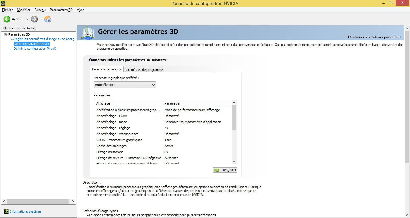

    Ensuite, en règle générale on prends soin de paramétrer les options graphiques correctement: fais nous un screen des tes paramètres actuels. je vais essayer de voir si y a pas une erreur grossière dedans.

      Et là je dois exposer au grand jour mon incompétence en informatique: je sais pas comment faire une capture d'écran. Enfin si, avec impecr syst, mais je sais pas comment faire pour la mettre dans mon commentaire... :/
  2. starshtchoum Messages postés 11 Statut Membre
    Comme ca?
  3. starshtchoum Messages postés 11 Statut Membre
    suite
  4. starshtchoum Messages postés 11 Statut Membre
    et le dernier paramètre qu'on ne voit pas: triple mise en mémoire tampon: desactivé.
    Quelque chose qui te choque? Moi j'y comprends pas grand chose...

    on va commencé par mettre les modes suivant :
    anticrénelage mode : controlé par...
    anticrénelage réglage: "
    Filtrage anisotrope : "
    Occlision ambiante : désactivé
    Quelle est ta resolution d'écran ? (clic droit sur le bureau / resoltion d'écran

    j'ai remplacé tout ça, pas de changement :/

      sur la partie : parametre 3d
      regler les parametres d'image avec aperçu,
      " utiliser les parametres d'image 3D avancé ":cocher
      Desactive dans la 3D steréoscopique si c'est pas deja fait !
