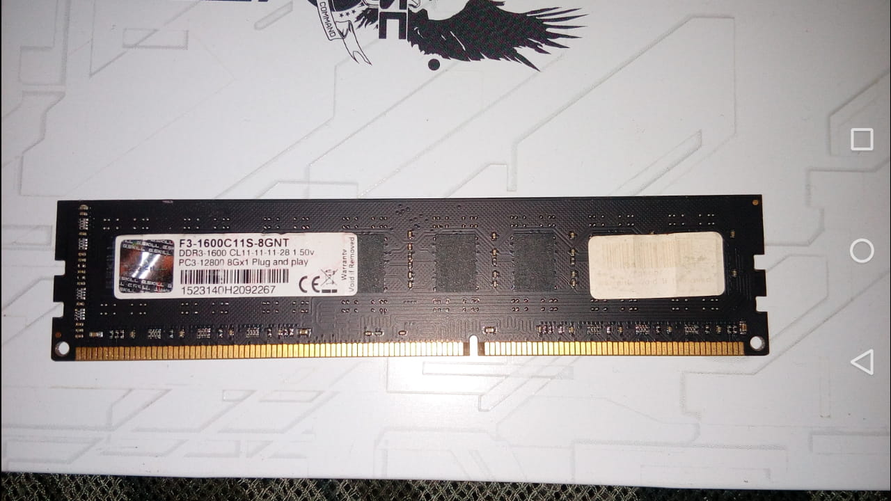

Y'a de cela un moment j'ai acheté un pc à environ 400€ sur internet, c'était un pc déja monté. Depuis j'ai changé plein de truc dessus dont la carte graphique pour GTX960 4GB et un Fx8350
Le problème c'est que je joue à Battlefield 1 avec ce pc et de tant en temps j'ai des chutes de Fps assez conséquentes parce que je n'ai que 8Gb RAM à la place des 16 conseillés. Alors voila je veux passer à 16GB RAM le problème c'est que je connais pas la marque de ma barrette de RAM actuelle (C'est une seule barrette de RAM de 8GB. Elle est noir, en DDR3 et la marque n'est pas dessus). Alors j'aimerai savoir si il existait un moyen ou même un logiciel permettant de connaitre la marque et/ou la référence de sa RAM, ou du moins acheter une RAM qui serai compatible avec celle que j'ai présentement. Sa m'embeterai de devoir racheter 100€ de RAM à la place de 50. Merci

      Vu la capture ci-dessous, aucune information sur la barrette... pas de marque, ni de référence...
      Tu pourrais fournir une photo de la barrette en question ? ça sera peut-être plus simple, car là...
      Si éventuellement il y a une étiquette dessus, ça peut aider, même si il y a que des chiffres ou autre.

    Voila la ram. On ne les voit pas très bien sur les photos mais il y a des inscription "G-Skill" un peut partout.
