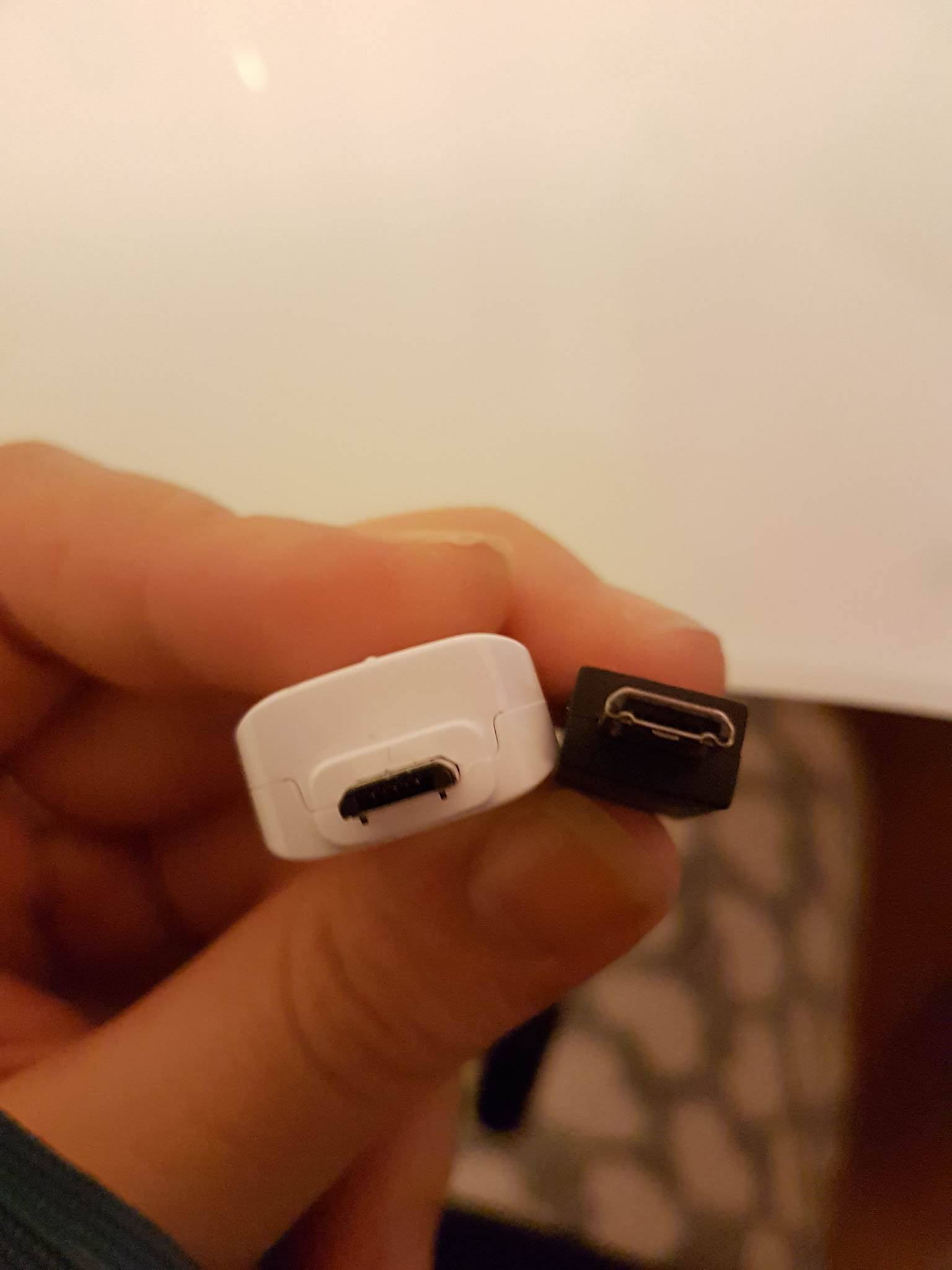

  4. KristyLH Messages postés 13 Statut Membre
    En noir la prise qui est bout de mon connecteur et qui ne rentre pas dans mon cellulaire, en blanc mon chargeur de cellulaire
  6. jeannets Messages postés 28464 Date d'inscription   Statut Contributeur Dernière intervention   Ambassadeur 6 618
    ou as tu trouvé ces prises, c'est quoi les caractéristiques..??
    Ma théorie du principe de transfert reste...
    Tu n'as plus qu'as trouver les câbles qui accomplissent la fonction MHL,
    Ce que tu me montre à la photo n'explique rien
