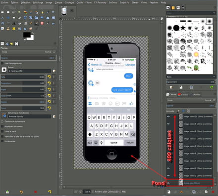

Ce n'est en fait qu'un gif animé tout ce qu'il y a de plus basique: un fond et 499 calques (je viens juste de démonter l'image d'exemple)...
Ton fond est l'appareil et les calques sont animés derrière, de cette façon les calques qui sont rectangulaire n'ont pas les bords ni les coins qui apparaissent dans l'image de fond puisqu'ils se trouvent derrière cette dernière: tu ne vois donc que l'arrondi et la dimension de la fenêtre du fond, les calques pourraient être ronds (pas possible je sais) que cela donnerait le même résultat...
Voilà comment se présente cette image une fois démontée:
Luke.
Luke.
