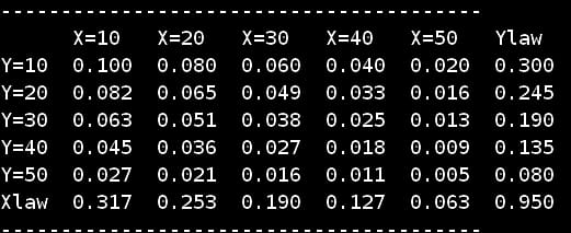

ce que je vise =>
ce que j'ai actuellement => (peut être quelque erreur de calcule qui traîne ou les arrondie sup pas pris en comptes ? attention au décalage )

    ce que je vise =>
    J'ai corriger les quelques erreurs de calcule qui rester.

      suite a cela je ne fait que afficher les valeur contenue dans mon vector _Tab une a une pour formé le tableau que vous retrouvé plus haut dans la conversation.
      mais même une fois formaté pour afficher 3 décimales je me retrouve avec un décalage de plus en plus grand qui comme vous le voyez fausse mes résultat.
