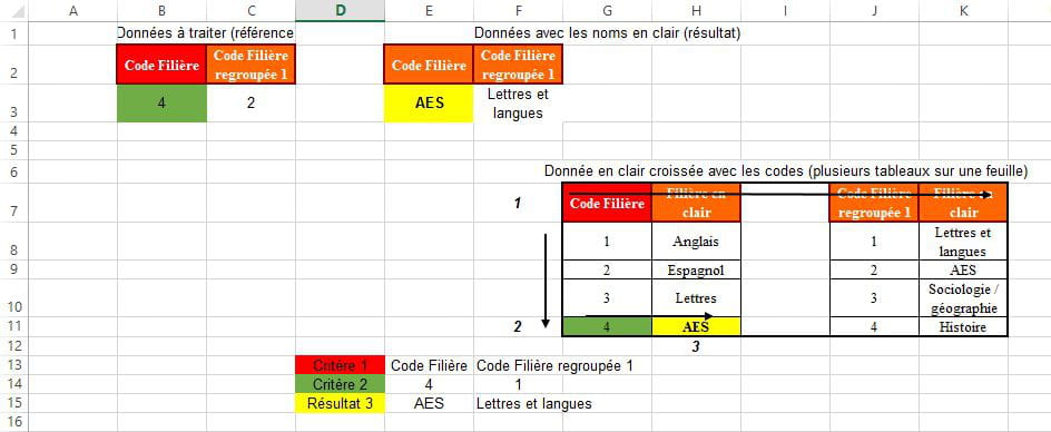

Je cherche à récupérer la valeur d'une cellule avec comme critère de recherche : une colonne avec une en-tête spécifique puis poursuivre avec un code dans la colonne correspond à l’en-tête et pour finir décaler à droite d'une colonne pour récupérer la valeur. voir l'image comme exemple.
sachant que je recherche cette valeur depuis plusieurs tableaux regroupés sur une seules feuille. l’En-tête des tableaux sont alignés.
et cela sans VBA. si possible

Tu ne connais pas la fonction recherchev() ?
en E3 = recherchev($b$3;$g$8:$h$11;2;0)
Crdmt-
Je connais cette fonction, c'est juste que je voudrais sélectionner les deux tableaux (non g8:h11 - mais plutot g8:k11) en table_matrice et donc avoir un premier critère pour les en têtes puis un second pour le code de la colonne de l'en tete)
Le code 4 existe sur les deux tableaux, je voudrais le chiffres 4 de colonne g7 et non celle de la j7. -
