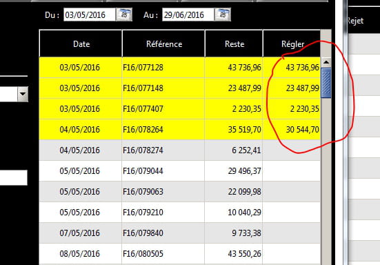

Récupération des valeurs jtable ... Sauvegarder Signaler Profil bloqué - Dernière réponse le 26 nov. 2016 1 réponse salut tous le monde , j'ai un petit problème j'ai une jtable avec sélection multiple et je veux stocker les valeurs sélectionné dans un tableau donc j'ai bloquer. par exemple : double tranche[] = {43736.96 , 23487.99, 2230.35 , 30544.70}; Afficher la suite 1 réponse Trié par votes Votes Date Date décroissante Réponse 1 / 1 ... Signaler greg6614 Salut, List<Integer> values = new ArrayList<Integer>(); for (int i : table.getSelectedRows()){ values.add((double) table.getValueAt(i, 3)); } En partant tu principe de table est ta JTable. Note : table.getValueAt() retourne un Object, d'où le cast si tes valeurs sont bien des Double. Discussions similaires Problème de restrictions SuperAmbi High Sierra : refus de réinstallation "serveur pas contacté" pgwz132 Récupération d'affiches de cinéma valentino38160 Cette valeur ne correspond pas aux restrictions Sulphide Sujet Précédent Sujet Suivant
