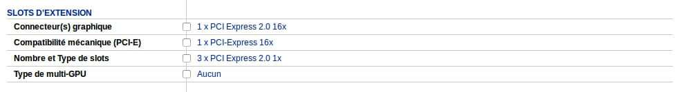

          Et bien, soit tu es aveugle... Soit je suis aveugle et je ne sais pas lire !
          https://www.ldlc.com/fiche/PB00152254.html
          Tout autant que je sache, cette carte mère est bien dotée d'un port PCIe x16 !
          Il y est bien indiqué, PCIe 2.0 16x, donc la carte graphique rentre sans aucun problème sur le port PCIe 16x.
          Sinon, faudra mieux regarder ou peut-être penser à retirer l'ancienne avant...
          Que le port soit en 2.0 ou 3.0, n'importe que peu, tant que la taille est la bonne (à savoir 16x), puisque la compatibilité mécanique est assurée, comme pour le SATA !
